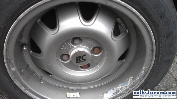

Beste medeforummers,

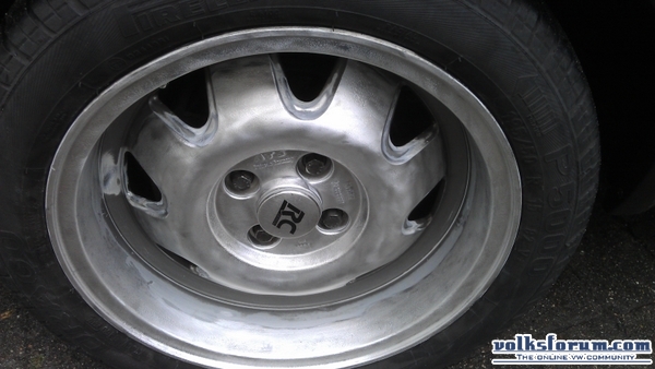

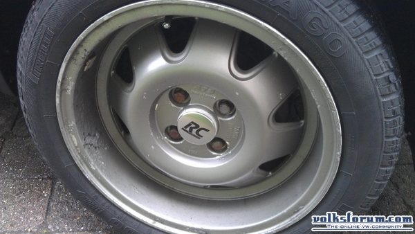

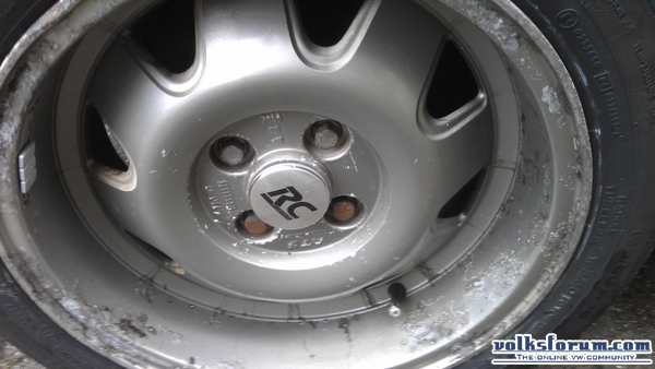

Het volgende probleem ik heb Ats cup velgen en ze zien er niet meer uit. Ik heb al geprobeert bij 1 velg om hem te schuren maar dit gaf niet het gewenste resultaat (bijna een dag bezig geweest). Weet iemand hoe ik ze weer mooi kan krijgen of waar dit goedkoop maar goed kan worden gedaan? Ik heb verder geen speciaal gereedschap of polijst machines.
Hieronder fotos van mijn velgen hoe ze nou onder mijn auto zitten (1 velg dus geschuurd):
Old 07-06-2012, 19:06
Afdraaien, ben je in een keer van alles af en zijn ze weer helemaal strak.
Al ben je met je schuren al een eind op weg, dus als je niks uit wilt geven gewoon nog even zo doorgaan.

Ik zie deuken en corrosie ...
Goedkoopste? Ander setje kopen.

de deuken valt wel mee heb alleen bij 1 velg dat er een deukje in het buitenste randje zit maar niet in de velg zelf. verder vind ik het erg jammer om andere velgen te kopen omdat dit nog de orginele velgen zijn op mijn auto en ik cup velgen een van de mooiste velgen vind die er zijn op een golf 2 gti met dunne bumpers.
Dat afdraaien heb ik over na zitten denken maar heb op internet al eens rond gekeken maar kom dan op belachlijke prijzen zoals 150 euro per velg enzo.
Heeft Bertil een garage of een site of iets waar ik meer info kan krijgen?
