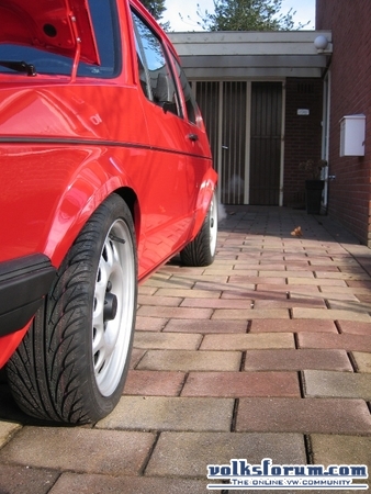

Ik kan me namelijk niet indenken dat het voor de restauratie ook zo was.
En er moet iets aan gedaan worden want ik heb 1 schokbreker maximaal positief staan en de andere maximaal negatief en dan heb ik nog een machtig verschil.
Kijk, zo heeft ie ook gestaan:
En zo staat/stond de andere kant:
(Niet helemaal goed te zien, maar het verschil is nu aanzienlijk groter).
