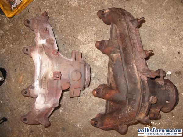

Heb je het spruitstuk vervangen?
Bij de ongeblazen motoren moet die ook vervangen worden als je een motor uit een Golf 2 inbouwt in een Golf 1. Van een Golf 1 gaat de uitlaat (voorpijp) als het ware in het midden van de 4 cilinders naar beneden, bij een Golf 2 links van het midden (bestuurderskant), ongeveer ter hoogte van cilinder 3.

Golf 1 1.6td downpipe+spruitstuk erop zetten die van een mk2 is het speuitstuk teveel naar rechts zo uit mn hoofd kan ook zijn dat dit enkel bjj ongeblazen diesels was.

In mijn archief heb ik er een foto van gevonden:
Ongeblazen/atmosferische big block spruitstukken, links is Golf 1 en rechts is Golf 2.

Even plaatjes op etka opgezocht:
Bovenste Golf 1, onderste Golf 2.
Het zou inderdaad kunnen dat er een beetje verschil zit in meer naar links of rechts.
Heb je anders geen lasapparaat? Dan is het zo opgelost
