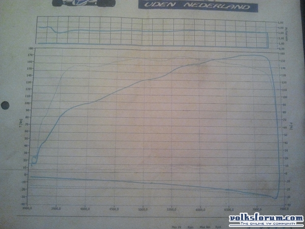

rp met 157pk?fotootje van de uitdraai?

@pul foto van uitdraai komt er aan
