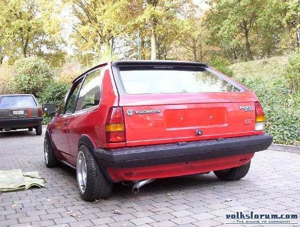

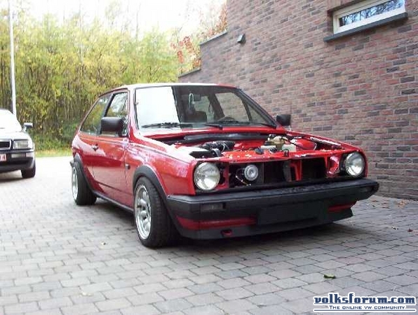

hier 2 foto's van die genisis, ligt plat genoeg dacht ik zo:

Bij 80 / 80 verlaging moet je toch echt op zoiets gaan rekenen bij dit model..
Vraag het " vwpolo_siem" anders even !
Die heeft het ook op zo'n polo gehad en heeft misschien nog wat foto's van zijn polo. Had er btw wel 13 inch onder..

lees
genesis is 80/80 verlaagt, dmv van schroefset en 14" momenteel staat hij nog lager maar heb nog geen foto's hiervan, maar denk dat je dan toch in de buurt gaat komen,
mede omdat de velgen waar het om gaat 15" zijn
