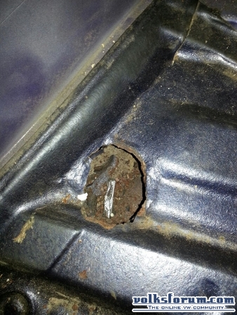

Vandaag de bekleding gedemonteerd. Zaterdag gaan we namelijk de bodemplaat lassen, en hem meteen opnieuw in de tectiel zetten vanonder.
Opzich valt het mee, zeker voor een golf 3. Dit is ook tevens het enige wat hij aan roest heeft.

Gisteren bezig geweest met het lassen van de bodem.Kwam ook nog een klein gaatje tegen in de linker dorpel, deze even goed schoongemaakt en met strijkkit afgedicht.Daarna flink in de tectiel gezet, evenals de rest van de bodem en dorpels. Dus ik kan weer onbezorgd de winter in
De gaten na het verwijderen van de antie dreun matten aan de binnenkant.
De gaten na het lassen , van de onderkant.
En de binnekant. Eerst in de zinkspray gezet, daarna afgewerkt met strijkkit.

maar vanwaar de strijkkit aan de binnenkant?
De buitenkant had ook wel wat kunnen gebruiken voordat je het in hebt gespoten met bitumen, al is het maar voor de zekerheid dat het helemaal afdicht zodat er geen troep tussen de 2 overlappende plaatdelen kan komen!
Wist niet dat je kit bij de hand had in de schuur, toen je aan het lassen was, dus niet dat je denkt: Waarom zeg je me dit nu pas?!
Maargoed, afstrijken van buiten kan nog altijd!

Ik wou in eerste instantie ook de buitenkant in de strijkkit zetten, maar heb besloten het eerst met de kwast flink dik in de tectiel te zetten, op de plekken waar dat nodig was, en daarna nog met de compressor tectiel erover gespoten. Dus dicht zal het wel zijn Emiel
