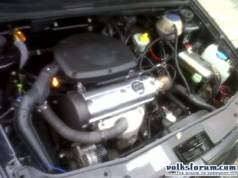

omdat mijn aanzuigbuis met regelklep kapot is was ik op zoek naar een andere maar...........
bij het zoeken op mijn ETKA cd kom ik een hele andere aanzuigbuis tegen dan wat ik onder mijn motorkap heb.
het nummer dat op de buis staat is ook niet te vinden.
nummer is 1H0129594A
wie weet welke ik moet hebben????
of hebben ze bij mij een andere aanzuigbuis gemonteerd om 1 of andere reden??
wat is het verschil dan alleen het model?????
alvast dank...
deze zit er bij mij op(foto geleend van ander forum)

het maakt geen fluit uit iig of de een of de ander werkt allebei,kijk dan of je links zoeen gat hebt voor die aansluiting op de ene foto dan moet je die hebben maar het gaat allebei de ene pakt de lucht koud opzij de ander van voor

ja dat snap ik maar wil mijn buis vervangen maar kan op etka cd deze niet vinden. misschien is het nummer ook wel veranderd.

je moet geluk hebben natuurlijk,die motor ligt ook in de polo's,mischien dat je zo wat vind evt,volgens mij zijn dit wel een van de laatste modellen golf 3 waar dit luchtfiltersysteem op zit,heb hetzelfde gehad op een 16 golf 3,succes met vinden dan.

ja dat weet ik maar t gaat om de aanzuigbuis,zelfde motor zit ook in golf3

Heb gevonden bij golf bj96 motor 1.4
Regelkast[zit gelijk aan het luchtfilterhuis]1H0 129 608
Luchtleiding 1H0 129 618 D AEE
Luchtleiding 1H0 129 618 E AEX

thanks............
hier kan ik wat mee
