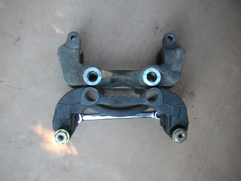

Na heel veel vragen te stellen nu eindelijk een setje "compleet"
Ik had eerst een set S4 remklauwen met schijf gekocht maar de adapters leken mij teveelwerk..
Dus nu "japio's" weg gevolgt
Passat ATE 57 remklauwen gekocht via MP € 76,75
De T4 remklauwen 300mm geventileerd waren niet te vinden. alleen nieuw a 300€
Maar na wat zoekwerk bleek de sharan ooit met de zelfde schijven te zijn uitgerust.
En op MP a 55€ een setje nieuwe schijven met remblokken(die ook op de ATE57 passen)gekocht.
Toen een verkorte frees cursus bij de MBO opleiding aan de overkant gedaan en de Passat beugels van M12 naar steek T3 M16 gefreest
Even passen...
Tolerantie?
Nieuwe 10.9 moeren en bouten kopen bij de Fabory..verteld meneer dat de bouten 11,74 per stuk zijn...
Dus maar even het internet bekeken scheelt toch bijna 75%...
Nu wachten op de boutjes :zuppe:

Ligt het aan mij of vind ik die beugels eng dun geworden ?
Old 01-11-2012, 22:21
Drytooler Drytooler is offline
Join Date: Oct 2009
Posts: 64
Send a message via MSN to Drytooler
de rest is zo groot lijkt het idd erg dun :p
