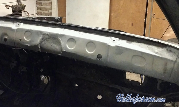

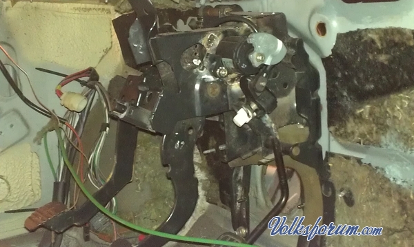

eerst ff foto van de pedalen
gaspedaal is nu werkend net als de koppelingspedaal cilinder en de abs/eds deze komen van een corrado.
En zie hier de aanpassingen voor het dashboard
Zoals te zien de uitsparing boor de clima- leidingen zijn er ook al. We hebben er voor gekozen om niet te gaan fohnen om het dash passend te krijgen, maar gewoon de carroserie aanpassen. Nadeel was dat het plaatwerk daar flinterdun was hen het lassen hiervan nogal wat tijd in beslag nam.

zo kan het ook, zit in de golf van een maat van me

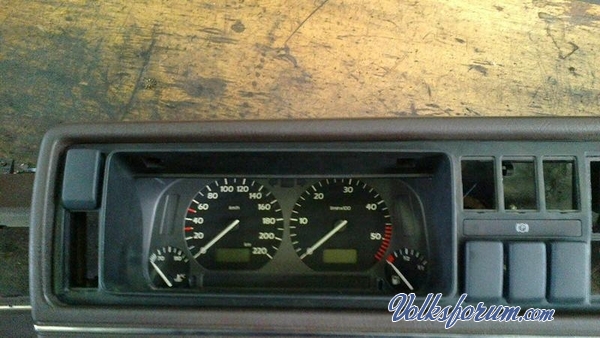

Je kan ook een Golf 4 teller monteren in je 2 of 3 Dash
