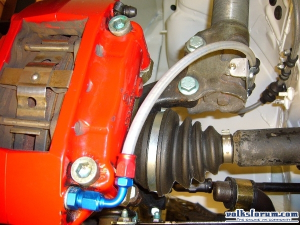

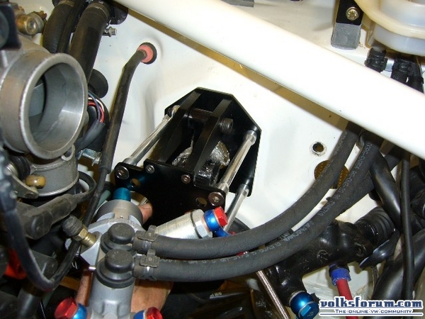

Ik ben begonnen met de Brembo-set en heb toen een nieuwe HRC (22mm) van een Golf mk2 16V gebruikt
Maar dat werd hem niet omdat de achterremmen gewoon te hard remden hetgeen nogal eens voor spannende situaties leidde
Dus toen de overstap naar een verstelbare balancebar systeem gemaakt.
Deze maakt het mogelijk om verschillende hoofdremcilinders te gebruiken voor de voor- en achterzijde. Ook kun je de rembalans tussen deze twee cilinders instellen. Zo kun je bepalen waar de meeste remkracht van je voet naartoe gaat.

Herm ik ken idd je build thread en is echt super opgebouwd! maar een dubbel systeem is mij iets te prijzig.
Hoopte het op te kunnen vangen dmv een goed systeem + een instelbare remdrukverdeler voor de achterremmen.

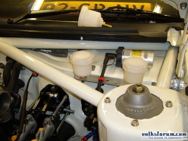

Toen je de 22m HRC had nog een rede om het reservoir niet op de HRC te doen.
Als ik het goed zie zat hij bij het schutboord ???
Had ik geen plaats voor met de bocht die op de gasklep zat.
De motor had ik ook nog wat lager gelegd en zelf recht geplaats dus dut ging niet anders.
