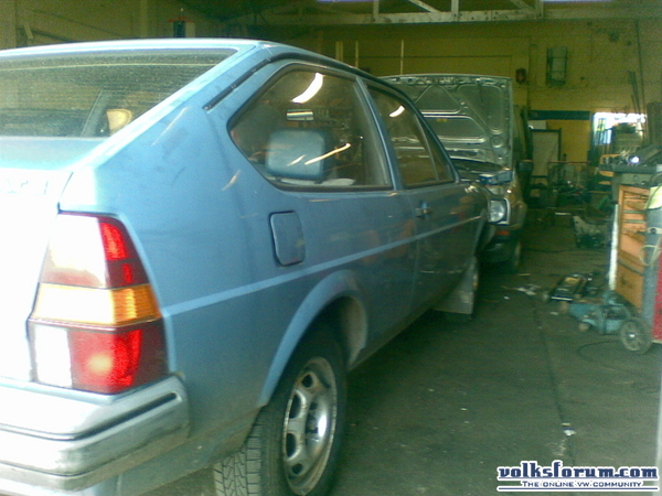

Had een oproepje op MP staan, voor een Santana met schuifdak of een passat coupe, omdat mn Santana toch stiekem te rot werd. Vrij snel een mailtje, en direct maar gaan kijken natuurlijk!
In een loods in Groningen met meer 32b en andere ouwe zooi
Nou, lichtblauw en ook nog coupe, ik was uiteraard meteen verkocht, een originele Hollander ook nog, uit 1982.
Duurde niet lang of ie mocht in mijn tuin plaatsnemen tussen zn broertjes en zusjes
Helaas een klein beetje schade die weggewerkt moet worden ooit, maar niet schokkend, en de wagen is zeker niet rot, enkel een plekje boven de vulslang...
Van de santana is de wagen rot, en van de coupe het blok... dat zet je aan het denken
(iemand 1300 blok ophalen??? koppakking lek, verder compleet met koeling etc)

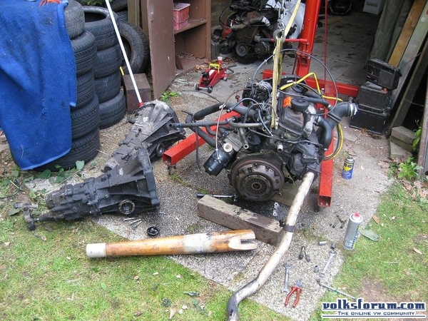

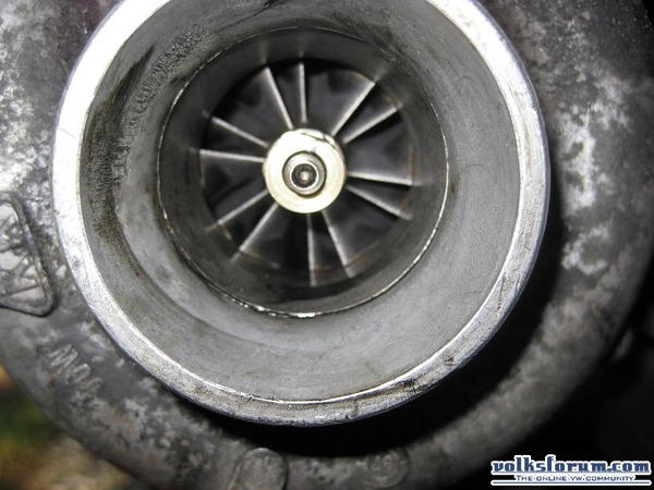

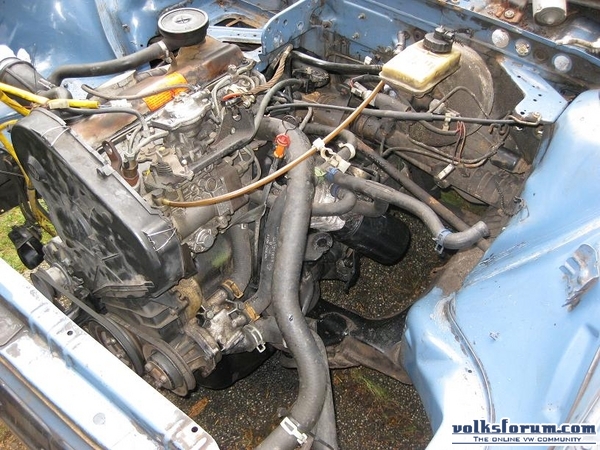

En zo lag het er vandaag bij... turbodiesel blok eruit, een beetje uitwendig schoonmaken, vooral de turbo was erg vies! gisterochtend was ik nog in Duitsland om een 2N bak op te halen. die doet bij 141km/u 3750 toeren, tegenover de 4000 van de 3M bak die erachter zat.
Wat er dus gaat gebeuren:
TD in de coupe
Verlaging onder de coupe, en voorremmen
poetsen, heb al beetje gedaan, wordt de kleur echt mooi van!
nieuwe hoofdremcilinder, heb ik al liggen
interieur schoonmaken, of vervangen met ander blauw interieur wat ik al heb!
(he, kan je 4dr stoelen ombouwen naar 2dr??)
intercooler van audi 80 erin
RDW keuen en genieten

2N bak aan de TD, blok beetje saubermachen
dus...
zit!

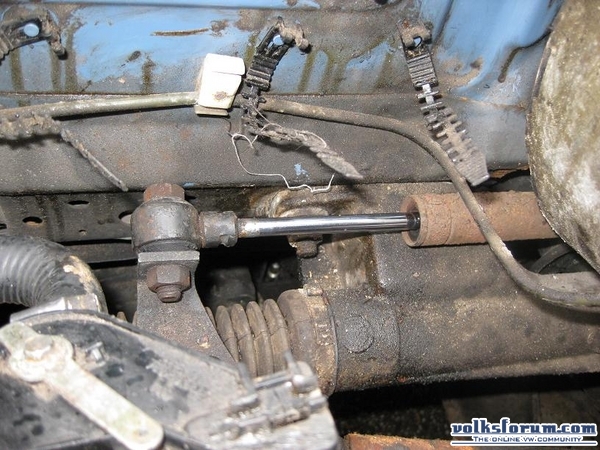

stuurdemper gemonteerd
en toen stopte het sleutelen

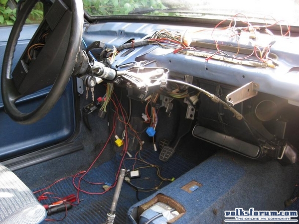

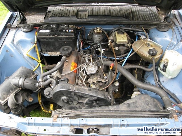

zo! gister een audi80 intercooler gescoord eens uitvogelen hoe het monteren origineel gaat, heb ook alle slangen etc
Interieur is momenteel niet zo indrukwekkend
Ik hield na de spaghetti 1 draadje over... wie weet waarvoor ie is en waar ie heen moet?
En die jongen zit ook weer keurig op zn plek! eerst had ik nog de angste dat de 20cm dat deze wagen korter is dan een Santana ook de uitlaat zou beinvloeden... maar gelukkig hangt de achterbak van een Santana eroverheen, en bij de Coupe niet
maar dus... Iemand die de gele draad op de foto kan plaatsen???? zou tof zijn

Zie je andere topic, is voor je mistlampen, die je ws niet hebt. Maak je wel foto's/aantekeningen van de bakwissel, die van mij ligt ook nog steeds klaar

En over de bakwissel... Makkelijker kan het niet. Blok op de grond leggen, startmotor los, inspectieluikje los, bak los.
bak eraf trekken, evt rommelen met koppeling en druklagers etc.
nieuwe bak erop, vastzetten, schakelmechanisme en steunen over indien nodig.
en je blok weer terug

is die draad niet van je chokelampje?
dus nu niet meer nodig?

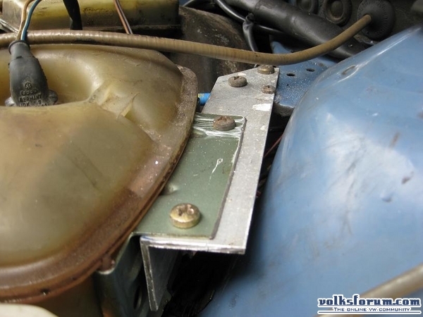

Zo, die loopt ook!
Ik heb het even zo gedaan met een steun uit de Santana, maar is hier een andere slimme oplossing voor??
