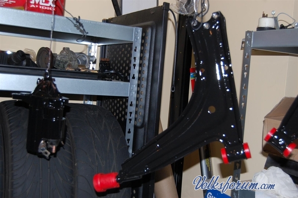

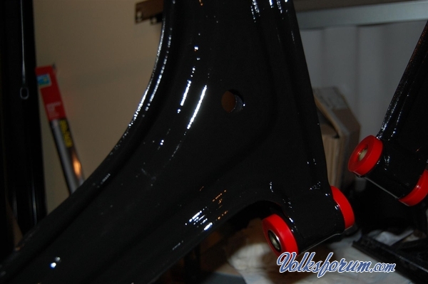

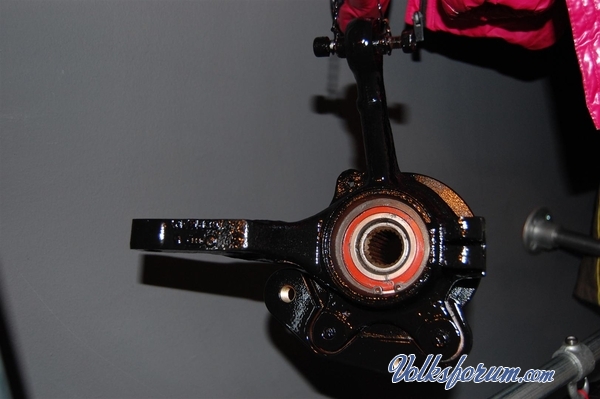

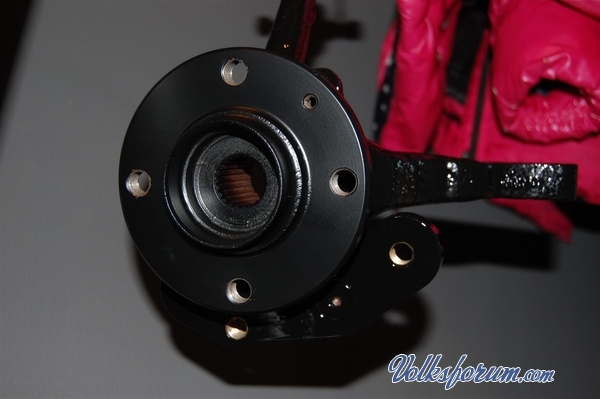

Ik heb ze nu beide gespoten draagarmen en Fusee

kijk dat ziet er goed uit!

Netjes hoor
