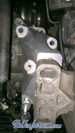

Later op de brug gezet bij een maat en ff gekeken, bleek dat er 2 bouten van de 3 waren afgebroken van mn baksteun en als klap op de vuurpijl zat de derde er niet eens in (nooit ingezeten ook) , het gaat om de bestuurderskant en de steun bovenop de arm zit.
Plaatje bij het praatje...
Zoals je kan zien is dat ongeveer wel de grootste, kneuzigste actie die ik ooit heb gezien en dat zelfs voor een bedrijf!
Bij de dealer op kenteken en chassisnr gezocht en bestellen maar...na het opgehaald te hebben en volle moed monteren, blijkt de steun niet te passen!
Na de voorste bout (frontkant) te plaatsen komen de gaten van de steun bij lange na niet in de buurt van de achterste 2 gaten in de bak.
Volgens de sticker en ETKA zou de bakcode GQT moeten zijn, maar ik vrees het ergste.
Nu komt vraag: wie weet wat voor bak eronder zou kunnen hangen op dit moment, en hoeveel andere versnellingsbakken er nog meer zijn behalve de GQT (te lezen als handmatige 6-bak voor een 4motion)...

Kan je onderdeel nummer nog aflezen van je oude steun ?
Dan kunnen ze die uitzoeken in etka

Er zijn een hele rits 02M 6 bakken voor 4 wiel aandrijving.
En die hebben 2 verschillende tandwiel kasten.
Het kan zijn dat er een andere bak is geplaatst,of een andere bak helft met bij behorende steun.
Kijk een naar de bak code en het onderdeel nr van de bak helft waar de steun aan moet.
En of Zoals de Boss schrijft het onderdeel nr van de oude baksteun.

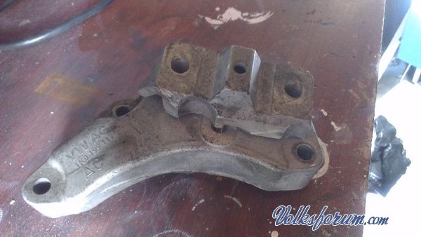

Tnx voor de tip beide, het onderdeel nummer is: 1J0 199 117 AK dat is tevens ook de steun op de 2e foto.
Het bedrijf waar de auto is gekocht heeft van de originele steun een stuk afgeslepen ter opvulling van de steun die daaronder weer is geplaatst...
