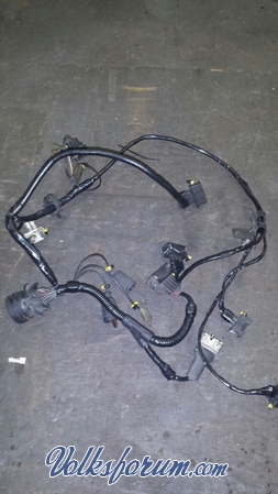

Mooi motortje! je kunt je abf zo aansluiten op de 6polige stekker in je waterbak. Scheelt je een berg met werk.

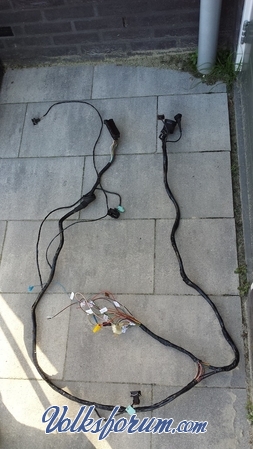

Dat wist ik niet stefan, we hebben nu de abf motorkabelboom uitgedund. Uit eindelijk zijn het ook maar 4 spanningdraden, een diagnose kabeltje en de oliedruk sensoren. Dus zo gaat het ook lukken.
Daarbij komt nog de bedrading richting de benzinepomp hiervoor zal de golf 3 abf tank en pomp gebruikt worden

De uitgedunde abf kabelboom

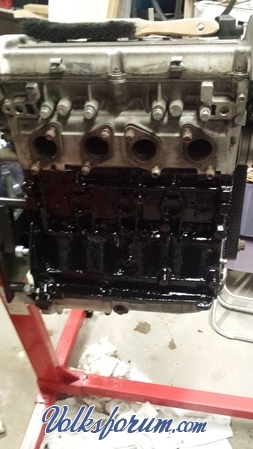

020 bak van een kr overgenomen van zippo123
Bak ontvet met dasty en met de hogedrukreiniger afgespoten

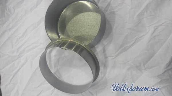

Krukaskeering is wat ingelopen op de as
Speedi sleeve erover geplaatst en nieuwe keering gemonteerd

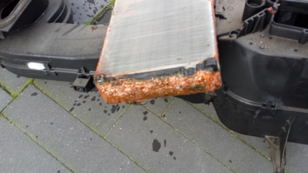

Vorige week maar eens een nieuw interieur radiatortje gestoken het werd tijd
Net op tijd voor de winter

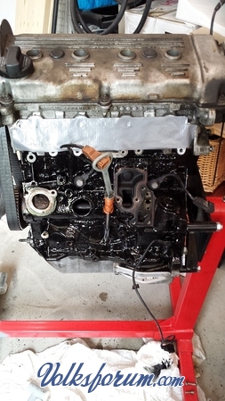

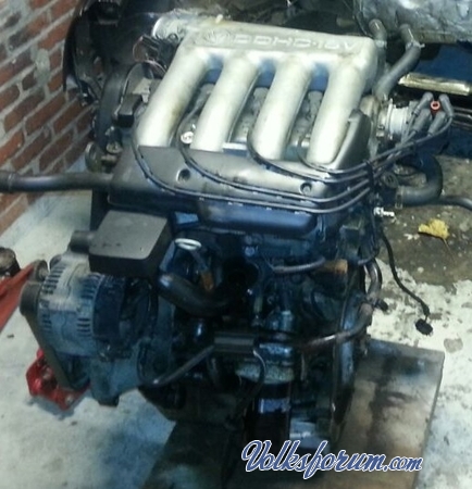

Begonnen met het schoonmaken van de abf
Inmiddels zijn de kleine aanbouwdelen alweer teruggeplaatst derest moet nog gespoten worden
