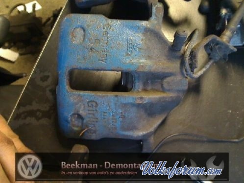

Let er wel op hoe de remleidingen zijn aangesloten op de voorste klauwen.
Ik heb de slangen rechtstreeks in de klauw maar volgens mij zit er origineel eerst een stukje stalen leiding, zie foto:

Ik had biesheuvel al gemaild maar die konden mij geen duidelijk antwoord geven.
Bij mij mist dat stukje harde leiding. Heb nu een set besteld die gelijk in de klauw geschroefd word.
Zouden vandaag of maandag binnen moeten komen. Kom er dan snel genoeg achter of het past.

Vandaag de leidingen binnen gehad. Gelijk ff gepast en dat doen ze.
Onderdeel dat ik besteld heb is "XVO-3647-B6". Deze schroeven direct in de klauw.
