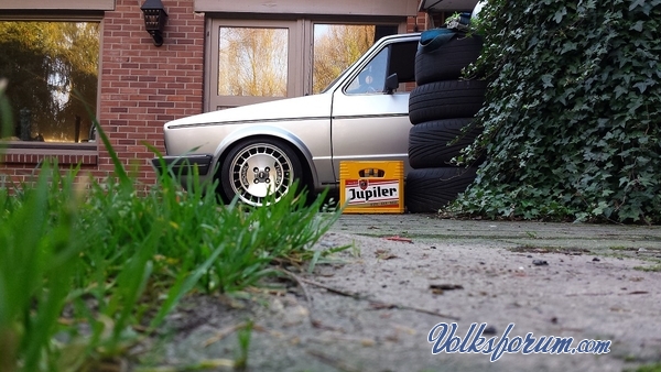

nu daar komt de eerste vraag al. zo u kunt zien is er heel wat roest te vinden. ik verwijder het met een staalborstel op boormachine maar wat voor product smeer ik er dan best op dat het niet meer kan roesten want spuiten is nu ook niet voor direct. ik vin veel over rode menie.fertan. noverox enzo heb er geen ervaring mee hoop hier wat betere info te vinden.

doe je goed zo, vooral met dat kratje bier
staalborstel op de boormachine.
de spuiter doet de rest
