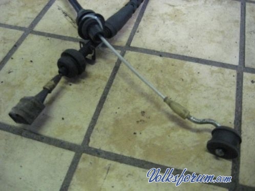

Je mist waarschijnlijk het clipje op het eind van de buitenmantel van de gaskabel bij het motorblok.
Nog net te zien op de foto, tis een clipje in een U vorm.
