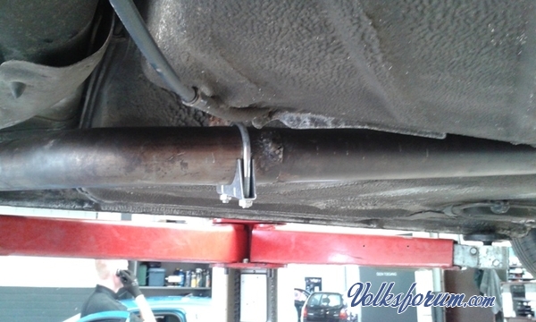

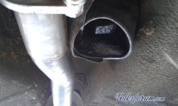

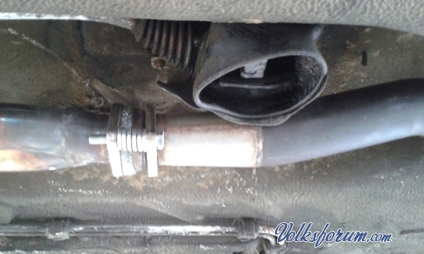

mijn supersprint GR.A uitlaat wil niet echt goed passen, heb al meerder dingen geprobeert, verdraait, verschoven, maar krijg hem gewoon niet goed passend.
op een of andre manier zit hij tegen de schakeltoren aan, en hij past niet echt perfect tussen de achteras, en vanaf de flens van het spruitstuk naar de bocht voor de achteras loopt hij naar beneden...
iemand enig idee wat ik verkeerd doe, of wat er gewoon niet goed is? de einddemper zit hierdoor ook tegen de carrosserie aan...

Heb je een spaghetti spruitstuk? Zoja kan wezen dat die scheef gelast is wat mijn tip zal zijn ff een flexibel deel kopen en die er tussen laten lassen.

ja heb idd een spaghettispruitstuk, van TA-technix, de flens van de middenpijp kan ik wel verdraaien maar hij zou idd een stuk op moeten schuiven, gaat dat lukken met een flexibel stuk dan? want eigenlijk hoort dat niet tussen een sportuitlaat toch?

Ik heb t er ook onder. En idd, het is passen en meten. Heb mn spruitstuk verlast om t er netjes onder te krijgen. Heel soms rammelt t een beetje maar zoals eerder aangegeven idls er weinig ruimte.
Warm wordt het trouwens ook. De uitlaat zit dicht op de carroserie en vooral voor en bij de tunnelbak voel je de warmte stralen.
Achter bij de as heb ik de buis iets verbogen en nu past t redelijk.

Hoe heb je dan beweging in je uitlaat, want meestal moet er of een flexibel stuk of twee flenzen met veren en bouten tussen zitten zodat je uitlaat bewegen kan... ?

Het verende gedeelte zit bij mij een stuk verder naar achter dichter bij de motor.
Mijn spaghetti spruitstuk is vele maler korter denk ik waar jij nu klem zit is mijn voorpijp al lang begonnen.
En dan zou je idd zo'n s-bochtje kunnen nemen.

klopt , maar ik heb zelf ondervonden dat zo'n stuk met veren niks doet ... en als u motor goed vast zit in de koets dan hoeft er niks te veren toch ?
