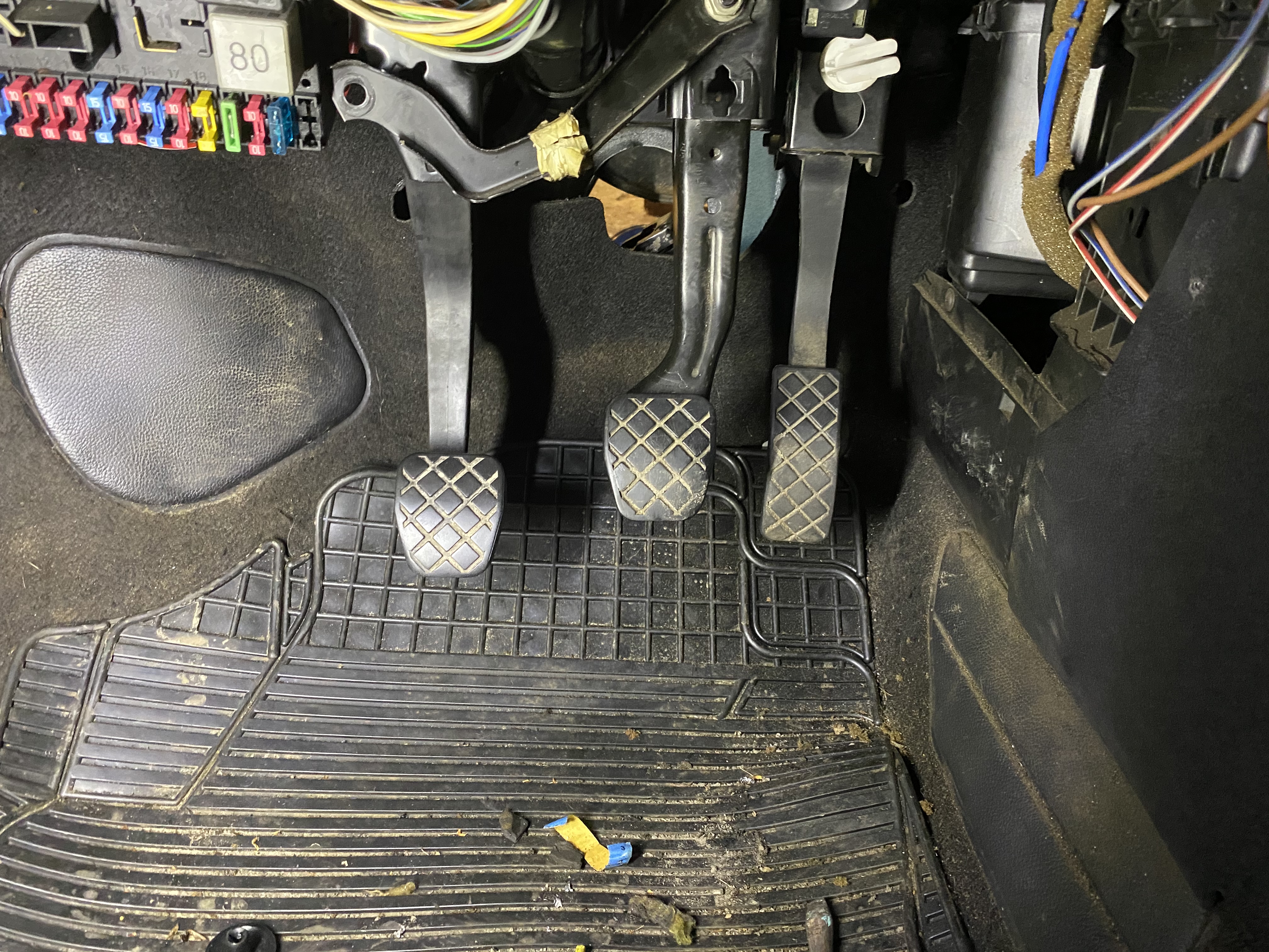

Vanavond niet veel tijd gehad maar toch nog wat kunnen doen
De pedalen set zit er naar mijn mening nu goed in, ik heb toch de mk4 booster vervangen voor de mk3 omdat dit beter uitkwam. Hier heb ik wel 4 gaten voor moeten boren in het schutbord. Tevens hetzelfde voor de koppelingspedaal.
En ook heb ik de vliegwiel met koppeling op de motor gezet en de bak er achter gezet.
Morgen de auto weer boven de kelder en dan uitlaat verwijderen en de schakel toren er in zetten. En als ik tijd over heb de subframe er onderweg. En die van mk3 er onder.

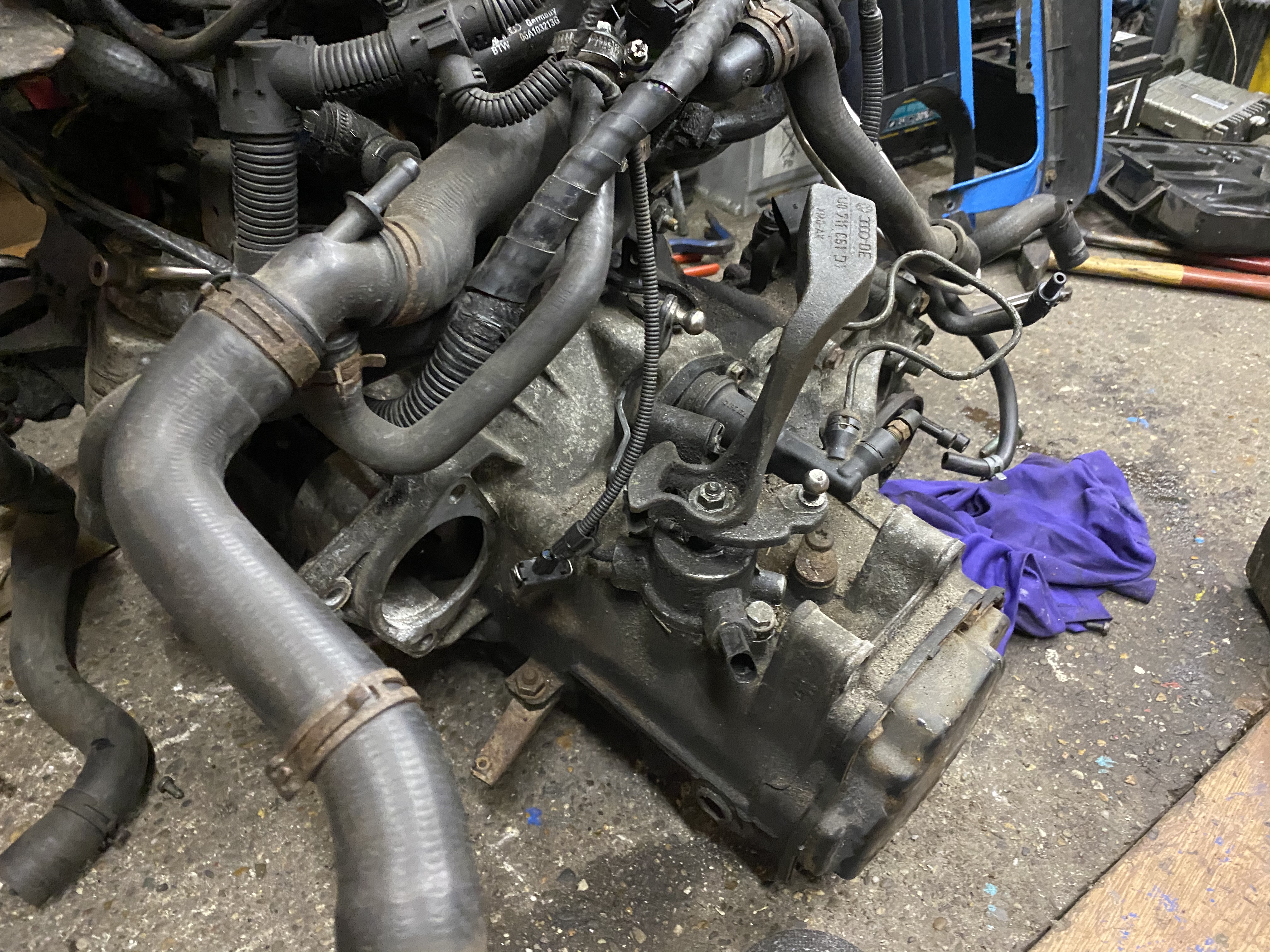

Goedemorgen, gister een druk avondje gehad.
De motor hangt er nu goed in, past goed met een 2.0 8v distributie steun. versnellingsbak en voorste steun van een TDI!
De schakelkabels ook al aangesloten alleen gaat nu heel moeilijk in zijn versnellingen, ik neem aan dat dit makkelijker gaat als het afgesteld is.

Ik heb een schakelbox van een golf 3 TDI eronder gebouwd. Deze heeft kabels en is geschikt voor 02a versnellingsbak. Het was wel zoeken naar een versie die redelijk speling vrij was. En even goed afstellen op de bak.
