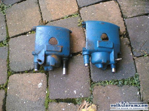

Black Devil's Avatar
Posts: 4,490
Golf 1 GTI klauwen heb ik wel liggen gewoon in goede staat. 20 euro

Old 24-08-2005, 16:08
Sjon Sjon is offline
Posts: 1,527
Niet vergeten: bijbehorende zadels/beugels zijn noodzakelijk

Old 24-08-2005, 16:15
Posts: 4,490
klopt, maar die van een golf passen niet op een polo

Old 24-08-2005, 17:33
Tommy's Avatar
Tommy Tommy is offline
Posts: 5,468
van Golf I niet?
Old 24-08-2005, 21:17
Posts: 1,527
Ik heb complete golf 1 gti (dus zadels + klauwen) onder me polo86c.

Old 25-08-2005, 08:29
Posts: 4,490
wazig, op etka word dat niet aangegeven.
Ik heb op de golf 1 1.1 ook GTI remmerij geplaatst en was wel ff aan het zoeken naar die beugels

Old 25-08-2005, 09:22
Posts: 2,494
De klauw zelf zit op 1001 volkswagens/seat/audi: VW II klauw.
Zadel past ook van vele modellen. Je kunt echter gewoon je huidige zadels laten zitten en de bredere "VW II" klauwen hierop monteren.
Het kán zijn dat jouw huidige zadels te smal zijn, waardoor de remblokken niet er niet ver genoeg op kunnen liggen, dan heb je wel de bredere GTI/G40/101 andere volkswagen-zadels nodig.
Maar las net vanmorgen op een ander forum, van een betrouwbare poster dat het met de originele VW I zadels ook prima gaat.
