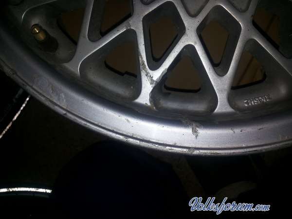

Beste forummers,
Ik heb sinds kort nieuwe velgen maar ze moeten een beetje opgemaakt worden dus wil ik dit het beste doen maar weet niet zo heel goed hoe.
ik heb bij 2 velgen dat de ventielen er uit zijn nu moet ik daar dus nieuwe voor maar kan ik deze gerust zelf steken of is dit het beste om bij een garage te laten doen? en kan ik ze misschien beter alle 4 verwisselen dan?
nu heb ik nog een probleempje dat er een beetje borduur schade op zit maar dit is op te lossen maar er zit op een velg ook een iets diepere kras(zie foto) nu was mijn vraag of je dit er helemaal uit moet schuren of gewoon vlak schuren en bijvoorbeeld opvullen met een pasta?
en wat is de korrelgroote van schuurpapier om dit te schuren?
het gaat over alluminium velgen van borbet b het zijn 15 inch 7J velgen met et waarde van ik meende 33 past dit gewoon onder mijn golf 2 met schroefset zonder de wielkasten uit te rollen enzo?
en ik wil er ook zomerbanden op en liefst klein beetje getrokken wat is dan de beste bandenmaat? en zoals jullie zien zijn mijn naafkapstickers de verkeerde want die waren er afgehaald door vorige eigenaar maar wil terug originele borbet. iemand een idee waar ik ze het beste kan bestellen ofzo?
alvast bedankt!

ik kan ze wel voor je stralen scheeld je een hoop schuur uurtjes

ik straal met exstra fijne glasparel hoef je niet meer te schuuren

met dat stralen krijg je er alleen die kras niet uit, als je die diepe kras gewoon weg schuurt beginnend met bijv. 800, 100, 1200 grd. dan moet dat opzich wel lukken. het duurt even voordat de kras weg is, maar vanwege de spaken en dat het op die rand zit valt het straks helemaal niet op na het spuiten of coaten.
je kunt ook met grover schuurpapier beginnen maar dan zou ik wel oppassen dat je er A niet te hard doorheen schuurt en B dat je geen krasjes achterlaat die je daarna niet goed meer weg kunt schuren, want dan heb je er alleen maar meer werk aan.
over het algemeen kun je de rest van de velgen het beste laten stralen tenzij je het leuk vind om weken te schuren maar ik neem aan van niet

ehh.. nee absoluut niet. ik zou als ik jou was niet 80, 100 of 120 op een aluminium velg gaan gebruiken want dat ziet er niet uit straks.
maximaal lijkt mij 240 maar je kunt beter eerst fijn proberen voordat je grof gaat schuren want schade maak je al heel snel bij aluminium. en als ik goed na de foto's kijk lijkt het alsof de kras dieper lijkt dan dat die is.. ik had op mijn velgen ook zo'n dergelijke kras zitten en heb eerst 800 gebruikt om nu precies te zien welke grofheid ik nodig had. uiteindelijk had ik 360 nodig, maar je kunt beter te voorzichtig zijn want alles wat je eraf haalt kun je er niet terug op lijmen

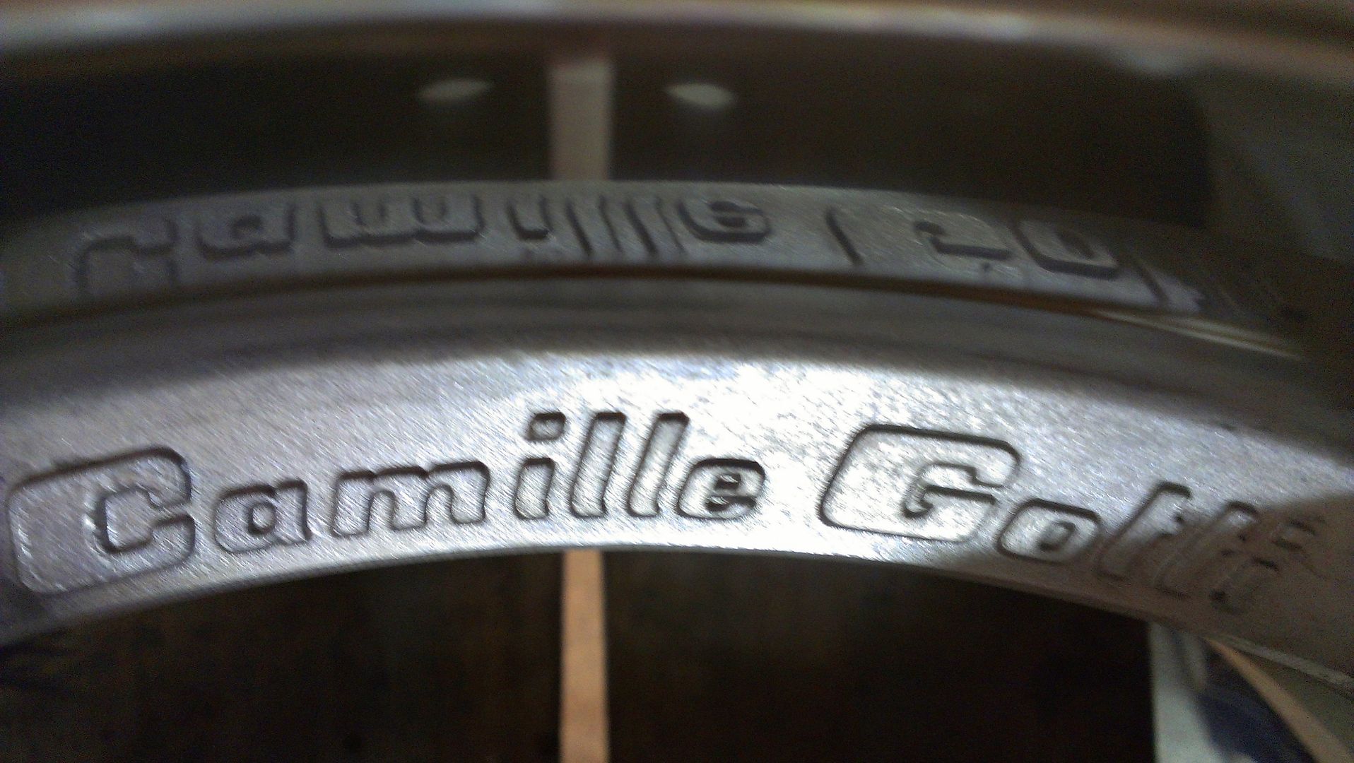

Het is natuurlijk ook de vraag of je het wil spuiten op polijsten, ga je het spuiten dan kan je wel gewoon iets gebruiken om de kras op te vullen. Want als je die kras er helemaal uit gaat schuren dan heb je 1 spaak die er anders uit ziet. En voor stoeprandschade eruit te schuren kan je makkelijk met 80 beginnen, zolang je zorgt dat je alle volgende stappen maar goed doorloopt. Anders ben je een eeuw bezig om de schade eruit te halen.
Voorbeeld waarbij ik gewoon met 80 begonnen ben:

Bij deze wielen ook met korrel 80 begonnen. Daarna inderdaad wel alle stappen goed doorlopen.
foto van hoe ze er uit zagen:
