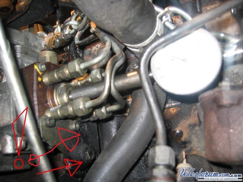

de leidingen die naar je verstuivers vanaf de pomp gaan deze zijn het ..
waar die rode pijlen die steun heb ik niet vast aan mijn dieselpomp
[IMG]
[/IMG]

of is er een andere steun waar gij u dieselpomp moet bevestigen .

Vreemd.
Dat die steun er niet op zit, lijkt mij niet direct een probleem.
Heb je de timing ook versteld, zonder de leidingen ff te lossen?

toch trilt mijn dieselpomp enorm veel timing is goed zou bij een andere golfje moeten kijken hoe de steun bevestig is ..

Kan later wel ff bij m'n caddy kijken.
Maar ik bedoelde dat de leidingen na het verstellen van de pomp altijd ff los en weer vast moeten om de spanning eraf te halen.

Als je de pomp vastzet zoals die ook zat heb je er geen last meer van...
