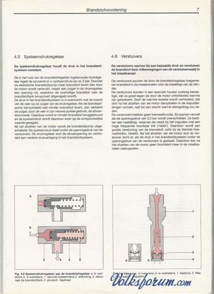

zal even wat plaatjes posten.

Er zit een drukregelklep in, die open gaat als de druk hoger wordt als 5bar. Als jij de leiding dichtknijpt is er geen circulatie naar tank mogelijk, nogal logisch dat de druk oploopt. 5,2 bar is dus goed. Misschien moet ik alle pagina's hier posten. Mag dat eigenlijk wel?

Van mij mag het! Technische Leergang Bosch Kjetronic ben ik druk aan het zoeken. Kan hem helaas alleen nog niet erg vinden.
Bedankt voor je info! Dan heb ik het idee dat mijn brandstof en vacuüm niet het probleem zijn.
