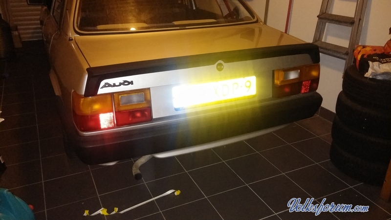

Spoilertje:

En dat is hoe de audi er op het moment bij staat. Van het weekend afstellen dat hij ook weer mooi rustig loopt. En daarna van de 4x4 modus af!
