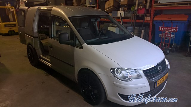

Jullie kennen me vast wel van mijn swallowtail projecten.
Maar doordat ik een eigen zaak heb kom ik er op dit moment gewoon niet aan toe.
Voor een paar weken geleden reed ik mijn golf 2 in de kreukels.
Toen was het punt ga ik hem maken, of koop ik dan toch een caddy.
Mijn golf 2 had net weer nieuwe apk maar de schade was me te veel werk en de auto was het niet meer waard naar mijn idee.
Ging zoeken naar een caddy met een beetje schade het liefst voor want ik wou een touran 2 neus er voor maken.
Verdere eisen 1.9 tdi niet te oud en airco.
Wat kom ik tegen een 1.9 tdi bouwjaar 2010 dus nog mooi 1 van de laatste met 1.9tdi.
Airco een klein beetje schade en origineel 94dkm met nap en dealer onderhouden.
Zo stond hij er bij toen ik hem kocht.
Airbags en koelers allemaal heel.
Touran neusje gekocht en er op gezet.
2 weken gereden en gisteren de boel weer uit elkaar gehaald.
Nog een paar dingen demonteren (op zondag)
En dan gaat hij maandag 4 januari naar de spuiter.
De schuifdeur word vervangen door een deur zonder glas.
Auto word in zijn geheel opnieuw gespoten in een andere kleur.
Het lijkt op toffee brown van de caddy of transporter maar het word een audi kleur bruin.
De spuiter heeft me dit aangeraden want deze kleur is volgens hem mooier.
Hier zit ook parelmoer in verwerkt en is net iets levender.
Heb de staaltjes bekeken en ik vond het zelf ook mooier.
Dus met een 1.5 week post ik de foto's wel hier op het forum.
Wellicht dat jullie het leuk vinden.
Groet Branko

Dat met de spatborden heb ik opgelost door van de oude spatborden de uitsparing voor de knipperlichten er uit te knippen.
Dus als het ware 2 cm rondom de uitsparing.
Dit heb ik als mal gebruikt voor de touran spatborden.
Afgetekend met een zwarte stift, en toen met een gatenboor op de hoeken de gaten doorgeboord voor de afronding.
En toen de rechte stukjes die nog overbleven met een klein slijpschijfje er uitgehaald.
De uitsparingen goed afgebraamd en nu kunnen de knipperlichten er straks weer mooi in
Nog een algemeen vraagje weet iemand toevallig ook of de mistlampen van de caddy in de roosters van de touran passen?
Want ik heb de mistlampen nog en die wil ik er toch ook wel graag in hebben.
Moet dan alleen de roosters nog even aanschaffen.
Wou er anders wel dagrijverlichting in maken maar kan dit niet coderen.

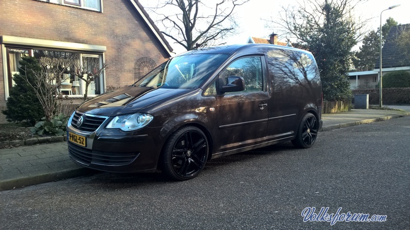

Nou mensen hij is klaar van buiten, op de mistlampen na.
De binnenkant nog geheel aanpakken.
Deurkaarten van een touran, nieuwe stoelen en bekleden.
Oh ja en een trekhaak moet ik ook nog hebben.
Heb bijna twee weken dagelijks in de noodloop gereden.
Turbo underboost bij het uitlezen.
Voelde de bui al hangen schoepen vast van de turbo.
Heb de Egr en smoorklep er achter weg gehaald zat helemaal vol.
Deze goed gereinigd wou toen aan de turbo beginnen.
Maar wat een helse klus kon er haast niet bij.
Had ik ook geen zin in om te doen.
Vandaag toch maar weg gebracht naar een turbo revisie bedrijf vlak bij mijn bedrijf.
Vanmorgen weggebracht vanmiddag terug gekregen en hij werkt weer.
Vacuum buffer was lek, 55 euro verder en hij gaat weer, ik happy
Nou genoeg geluld even 1 foto van hoe hij er nu bij staat.
Ik heb de foto gekregen van iemand die bij mij voor de zaak de foto heeft gemaakt.
Heb zelfs nog geen tijd gehad om hem te wassen dus sorry daarvoor.
Binnenkort komen er wel meer mooie foto's na het poetsen.

Nou heb hem laatst maar even gewassen zo ziet hij er uit.
Heb stoelen van een polo 6r geplaatst deze passen zonder aanpassingen.
Dus voor de mensen die zoeken naar een ander interieur de stoelen van een 6r passen ook.
Nu krijgt hij nog een trekhaak, reclame en een beurt en dan hoop ik op veel veilige kilometers.
Mocht iemand nog zo'n vacuüm bol hebben de grote van ongeveer een tennisbal hou ik me aanbevolen.
