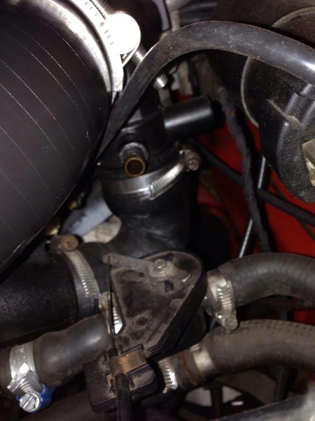

Sinds kort komt er uit de G60 van een vriend een blazend geluid.
Na klein onderzoek kwam dat van hier:
Ik ga er van uit dat dat afgedopt was en terug los is gekomen.
Ligt geen losse slang in de buurt.
Wie weet het zeker?
Bedankt

http://www.volksforum.com/forum/sho...62&page=2&pp=20
Hierin staat dat deze van de rembekrachtiging is?
Volgens deze foto:
http://myalbum.com/photo/G54y6sryyxp3/650.jpg
lijkt ie wel afgedopt te zijn

Kan idd voor de rembekrachtiger zijn, origineel zit hier een vacuüm slang op die van het koolstoffilter afkomt. Of igg een afgeleide daarvan

Op die eerste foto zie je een harde plastic slang. Die lijkt op zo'n slang die naar de bekrachtiger loopt. Is die er niet afgeschoten?

Neen die was het niet, omdat er niks te vinden was, toch afgedopt. Verder nog geen gekke dingen gemerkt..
