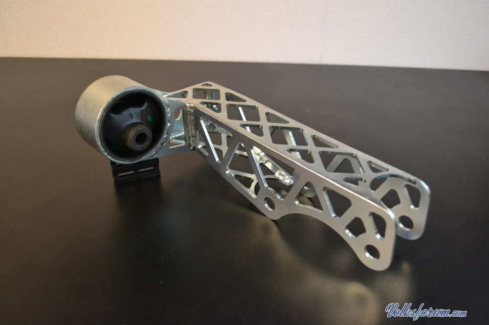

Ik heb nog een baksteun om een 085 bak in een smallblock golf 1 te bouwen. Volgens mij is de G40 ook een smallblock motor. Deze is door een forumlid hier aan mij verkocht, maar omdat ik direct naar een 20vt ga heb ik hem niet meer nodig. Hij is dus nog nieuw. Als je interesse hebt graag een pb.

Moet ik dan een schakel machanisme van een smalle of big Block hebben
Een bak steun heb ik al

Schakelmechanisme van de 5 bak die je gaat gebruiken. Aangezien je het over een g40 motor hebt, en achter deze smallblocks passen alleen 085 bakken en de bigblocks hebben vaak 020 bakken, zou ik zeggen: van een smallblock
