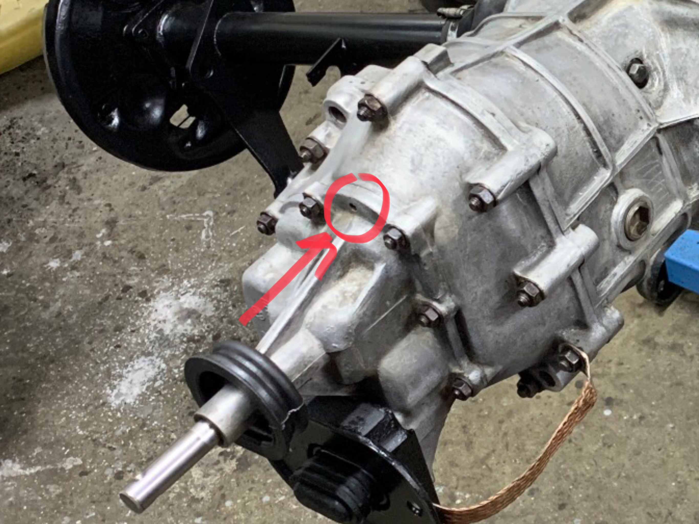

Wie kan mij vertellen waar dit gaatje voor is, mijn bak lekt behoorlijk wat olie waarvan ik vermoed dat dit hier weg,komt.

Gokje, misschien een gaatje waar een paspen in hoort?

Is een ontluchtingsgaatje voor je bak.
Je moet aan de zijkant van het neusstuk eens kijken daar zitten 3 boringen en horen soort stoppen in te zitten daar kan hij ook lekken
