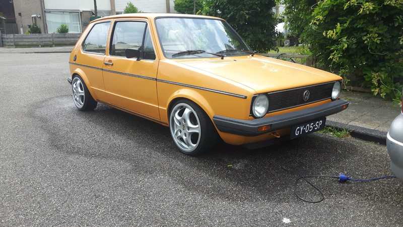

Hoi,
Ik heb een Golf 1 LS uit 1981 gekocht.
Daar ligt een DX motor in met een 5 bak.
Alleen hebben ze nooit de schakel toren of de stangen vervangen.
Wie o wie kan me helpen aan een 5 bak stangenset en een schakel toren met alle toebehoren die erbij horen.
Alvast bedankt.
