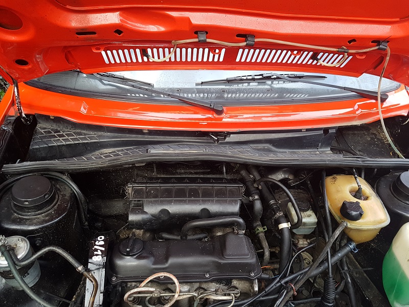

Hallo, ik heb met mijn jetta II altijd het probleem dat de kap super hard rammelt zodra ik in het centrum over de kasseien rij, de hele weg bestaat daar namelijk uit die rot dingen, nu heb ik de kap al wat proberen af te stellen maar nog rammelt ze super hard. Binnenkort heb ik ook nog eens een schroefset en ik wil niet dat ze helemaal los rammelt of is dit gwn standaard bij deze oude wagen?

waar trilt die, aan de scharnieren, of aan het slot vooraan?
als die aan het slot rammelt, zou je die centrale moet kunnen bijregelen die de veer op spanning houd. het zou dan zomaar kunnen dat die in het slot slaat, maar nog bewegingsruimte over heeft.
zijn alle rubbers nog aanwezig die aansluiten op de motorkap? (dikke rubber aan de opstaande rand aan de voorruit, en de 2 rubber eindstoppen aan de koplampen

Rechts voor vooral, die 2 stoppen heb ik nog aan het raam weet ik niet

Weet niet of de foto werkt hahah ben nog nieuw hier
maar hij rammelt vel in de hoeken

Let daarbij ook op deze twee (die raken nogal eens kwijt):
Die kun je draaien om de hoogte in te stellen.

Die 2 heb ik inderdaad niet!
Waar haal ik deze??

Weet niet of de dealer deze nog kan leveren?? Anders de lokale sloperij?

De golf 2 versie van deze rubbers zijn niet meer leverbaar (191 823 493)
Ik zag wel dat de golf 3 nog leverbaar is (1H0 823 493) Deze lijken identiek maar of ze ook helemaal hetzelfde zijn...
