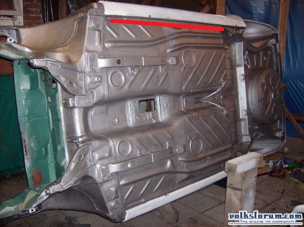

Ik heb een willekeurig plaatje van een Golf 1 gepakt op het forum (later model zo te zien) en hierin met een rode lijn de "brandstofleiding" getekend, klopt dit ongeveer met wat je bedoeld?
Project: mk1 '77 G60
Old 15-05-2019, 14:48
Johan1982MK1's Avatar
zo inderdaad, maar dan wel aan de andere kant
Er moeten dan van die clips op de bodemplaat zitten met een rubber, waar ze doorheen zitten.
oudere modellen (weet zo niet precies vanaf welk bj.) hadden wel de remleidingen binnendoor lopen, maar brandstofleidingen liepen voor zo ver ik weet altijd buiten langs.
Haha, dat zal inderdaad wel beter passen Johan...
Op mijn bodemplaat zijn helaas geen clips meer aanwezig. Ik denk dat de dorpel in het verleden is vervangen/ gerepareerd waarbij de clips verloren zijn gegaan.
Bij mijn auto ('77) lopen de remleidingen binnendoor, brandstof is inderdaad altijd onder de auto door.

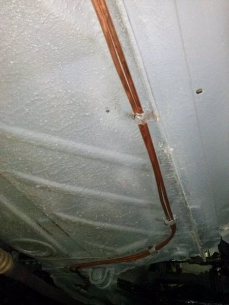

Nu ben ik eigenlijk nog op zoek naar een afbeelding van hoe de brandstofleidingen vanaf de dorpel richting de motorruimte lopen, ik bedoel hierbij de te maken bochten.
Iemand een plaatje hiervan?

Dit moet hem zijn
