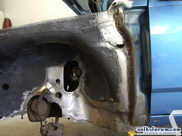

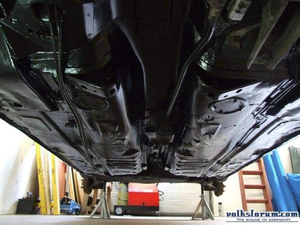

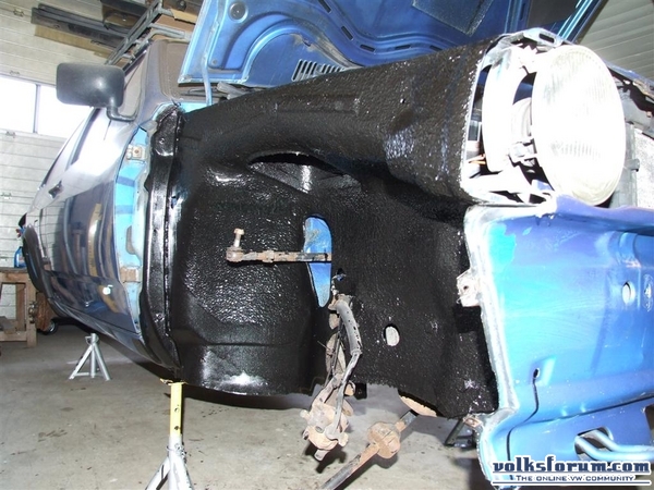

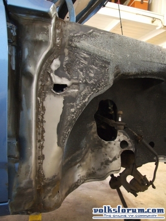

De auto is vrij hard van de onderkant maar hier en daar begon er al wat roest doorheen te komen, dus maar besloten de bodem opnieuw te behandelen.
Daarvoor de voorste wielkasten en bodem gedeeltelijk kaal gemaakt, uiteraard alleen op de plekken waar roest zichtbaar was:
Vervolgen behandeld met Carpotech, eerst in de RX5 en vervolgens 3 lagen RX10:
Met het volgende resultaat:
