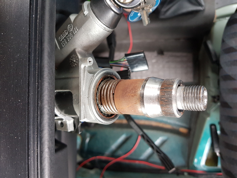

Dag iedereen,
Mijn contactblokje van mijn golf is stuk. Ik ben nu bezig om het contactslot ervan te halen maar dit lukt mij niet. Heb alles al gedemonteerd, sleutel op contact gezet, maar ik krijg er geen beweging in. Heb al geprobeerd met een poulietrekker maar die schiet telkens over de rand. Wel zit er op de stuurpen nog een soort buisje en een veer, moeten deze er ook van?
Hierbij nog een foto ervan:
Iemand die weet hoe het eventueel wel zou lukken of wat ik fout doe?

Onderaan je stuurstang zit een koppeling. Die kan je ook los draaien en dan je stuurpen eruit trekken.
