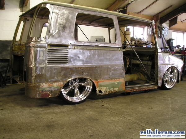

en ik ben een fridolin aan het bouwen naar de stijl van een hotrod.
De bodem is 6 cm in de carroserrie gelast (geschanneld),
om zo laag mogelijk te kunnen komen met air ride.
Ook hebben we ruimte gemaakt voor 20' wiellen.
hiervoor is de vooras flink versmalt en hebben we de binnen schermen ook verzet.

Even een terugblik naar 24-10-2004.
Zoals ik hem gekocht heb.
Aangekomen in mijn werkplaat en even kijken wat het is.
En ja dat ben ik.
Weer een stapje verder even passen voor de wiel maten.
Dit is een van de slechte stukken die ik zelf ga na maken
En zo is het geworden
Van de neus klep is het vw embleem ook verwijderd
De motor klep heb ik NOS kunnen bemachtigen,
Hier zit wel vliegroest op maar dat is niet zo erg.
Ook heb ik voor de achter kant de ronde t1 achterlichten gekocht.
En dit ter indicatie hoe laag hij moet komen maar dan met 20"

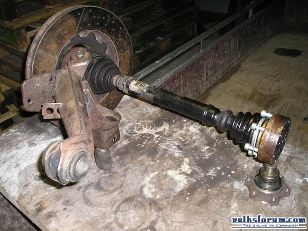

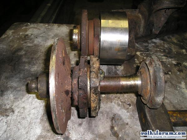

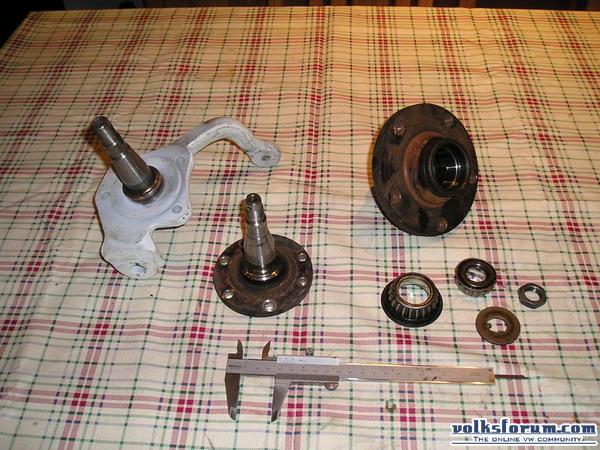

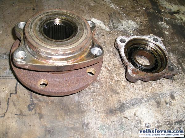

De wiel ophanging voor bestaat uit audi a8 dommen.
Hier moest alleen een busje voor gedraaid worden,
om de buitenste diameter van de spindel
aan te passen aan het a8 lager.
En natuurlijk van de brembo meer delige schijven, die ik ga gebruiken.
PS dit zijn de kleintjes voor achter.
Ja achter heb ik het wat groter aan gepakt.

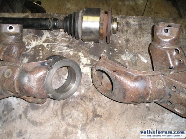

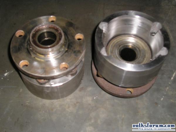

de draagarmen zijn ontdaan van de wiellager huizen,
en worden omgebouwt naar audi rs4 lagers en assen.
hiermee is mijn spoorbrete aanzienlijk versmalt.

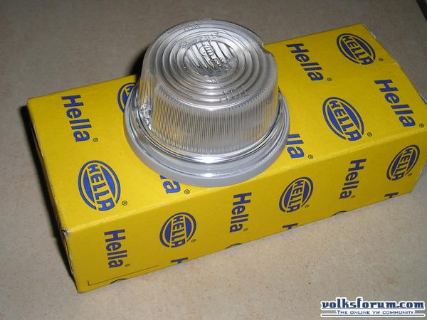

De richtingaanwijzers heb ik in orginele look gevonden,
maar zijn wel wit natuurlijk
