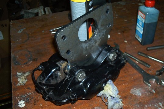

Klein projectje waar ik mee bezig ben voor een vriend:
Het monteren van Porsche 944 klauwen op 66 splitbus dropped spindles:

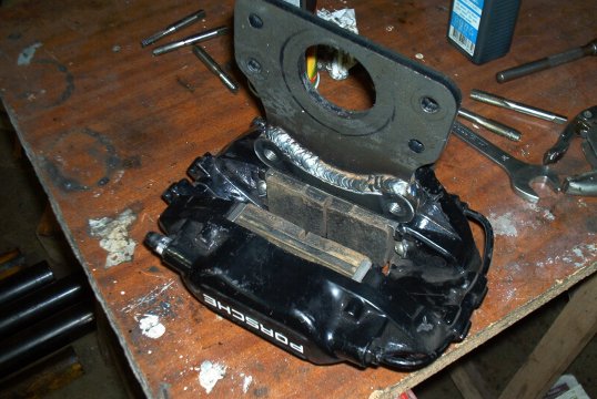

De bracket voor de Turbo klauw gemaakt:

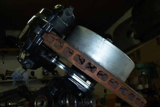

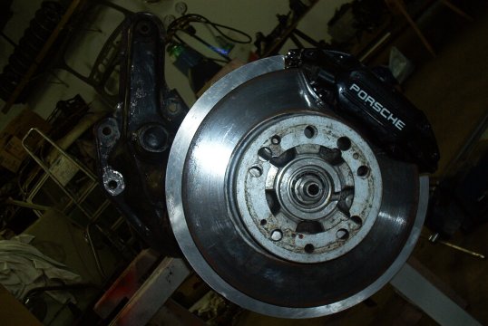

en eens gemonteerd op een 66er verlaagde spindle:

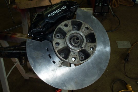

Vooraanzicht met een lasergesneden dustplate

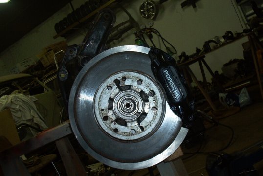

Klaar voor de wielen:

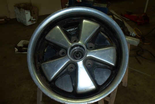

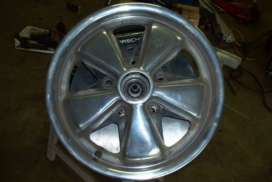

Een Porsche 15" Fuchs - 6 breed past als je een spacer gebruikt:
En hetzelfde geldt voor een 4,5 Fuchs
Er is nog wat werk aan en ik moet hier en daar nog een stukske laten bijlaseren om goed uit te komen, maar er zit al vordering in
