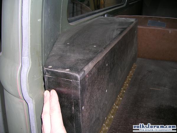

Waarschijnlijk ben ik niet de enige die graag wat minder decibels had willen hebben onder het rijden,zodat men wat meer van muziek en elkaars gezelschapkan genieten.
Ik dit vrij simpel en redelijk handig kunnen fixen.
Het lawaai is denk ik met 40% afgenomen.
Hier komen nog de boxen in en waarschijnlijk nog een cd lader.
Let op de rolgordel die ik ook heb geinstaleerd. (nu ik toch bezig was)
De rolgordel dichtbij.
De andere kant met.........
Inderdaad. De batterij (hoog droog en lekker warm)
Onder het geheel zit een isolatie (4 cm dik) gebruikt als spouwisolatie in de bouw
Alles moet natuurlijk nog mooi bekleedt worden.

Was nog aan het verbeteren en aan het toevoegen.
Wat ik wil zeggen dat ik hiermee het lawaai van de motor aanzienlijk heb weten terug te dringen en er handige opbergvakjes heb aan over gehouden.
