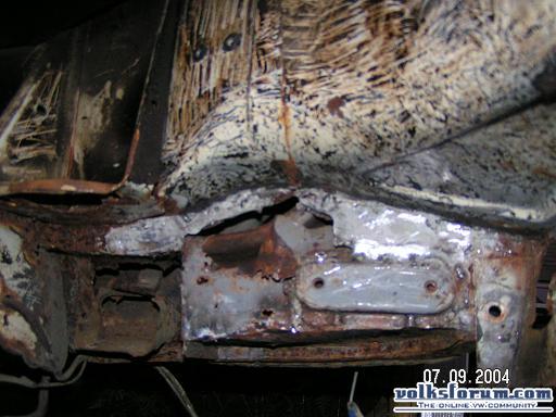

hehe dat is mijn autootje.... de grootste rotte plek die ik ben tegengekomen was
het staal tussen de achterbank en de wielkasten achter. Kon ik zo weg duwen met de hand....
Verder zoals je op de foto kunt zien onder de dakgoot wat roest

Dit was mijn fasty.
de koplampkuipen zijn vaak slecht.
bij mij zat de afwatering verstopt (dus rot)
de bumpersteunbevestiging (achter) en de waterafvoer is hier geheel weggerot (komt vaker voor)
zowel links als rechts waren de kanalen weggerot (let op ook de binnen schermen) dus je kon via het kanaal naar het voorwiel kijken.
het kachelkanaal aan de buitenkant was links en rechts volledig weg.
ook zaten er gaten in de bodem bij de pedalen en bij de bijreiderskant op de zelfde hoogte.
kijk ook onder de stoel, hier zit een stukje dubbele plaat aan de onderkant niets te zien maar onder de stoel (binnen dus) zat wel een gat.
kortom goed uitkijken, en het is altijd verstandig iemand die er verstand van heeft mee te nemen.
