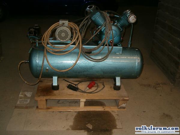

ik heb nu een compressor met een opbrengst van 400 liter per minuut.
en een tank van ?? heel groot iig
maar zelfs daarmee kan ik net aan stralen. als ik achter elkaar straal kan ik dit een 20 minuten vol houden en dan begint hij vlink te zakken en trekt hij het niet meer.
dan moet ik even wachten tot hij weer vol is.
had er eerst 1 met een 100 l iter tank en kleine opbrengst deze stond continu te pompen en dan nog kon ik geen eens 5 minuten stralen.
een vlinke compressor is voor zoiets dus al snel weg gelegt
