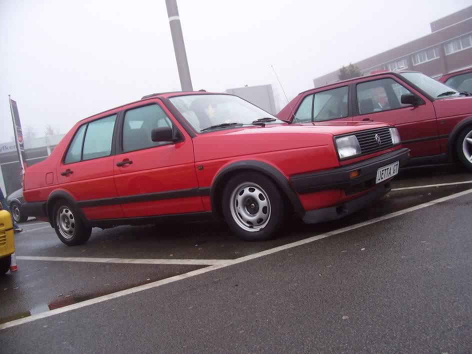

Benji's Avatar
Benji Benji is offline
Posts: 2,327
13" past

Old 01-11-2006, 20:35
maartenunplukt's Avatar
Posts: 1,250
fuck wat een mooie auto is dat!
zit er geen verschil in ET oid. tussen die velgen en standaard golf 1 staal? Kan het me zo voorstellen. En nee heb geen kans gehad om te proberen, miss morgenavond.
Old 01-11-2006, 20:38
Benji's Avatar
Posts: 2,327
Verschil zal er haast niet zijn lijkt me. VW heeft standaart iets van et38 toch? Dit was staal van een 6N, paste NET! Et moest niet hoger, want dat zit je tegen de klauwen aan.

Trouwens de 5J 13" et45 golf 1 staaltjes passen prima onder de jet!
