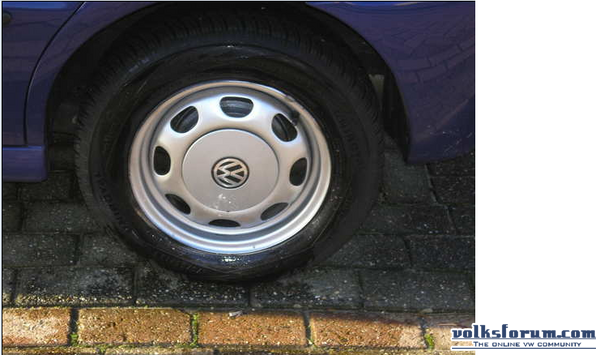

Hallo Mensen!
De vraag staat eigenlijk al in de titel:
Ik heb een polo 2 coupe uit '89. Daar heb ik nu teardrops op zitten. (14 inch, 6 j, et 38)
Ik ga nu een setje originele 6n wielen kopen (zie foto) deze zijn 13 inch, j-waarde weet ik zo niet (5,5 j) maar ik zit met et-waarde in de knoop. Deze is namelijk 43. Heb thuis ook nog setje polo gt velgen liggen in 13 inch, die heeft ook et 38.
Mijn vraag dus: Pasten deze velgen met et 43 op mijn polo???

Die 5mm zullen niet veel uitmaken denk ik, ga je gekke bandenmaten monteren kom je heel misschien in de knoop. ET 43 wil zeggen dat ze 5mm verder naar binnen komen, dit kun je evt. nameten.

Ja dat past makkelijk .
Mits je geen ( letterlijk ) dikke schroefset eronder hebt dan moet het gewoon passen .
Met standaard dempers loopt het niet aan aan de binnenkant .

Loopt de binnenkant van de velg niet tegen de remklauw aan?

Ik heb zulke velgen ook onder mijn polo gehad (verbreed), heb er geen problemen mee gehad past perfect..
