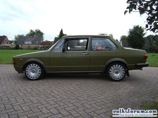

zoals de titel al zegt : hoe doe je zoiets?
Kheb al verscillende auto's op internet gevonden en het staat super. Ultra platte bandjes (zo lijkt het) en toch het comfort van een hogere band.
Ik heb tot dusver 2 opties gehoord:
De pootjes en de ring van een 13'' deksel afslijpen en op de 16'' deksel kunstoflassen.
Nadeel: Omdat de 13'' band een stuk flexibeler is zou de band de deksel eraf kunnen drukken.
of
een metalen beugel maken zodat je de 16'' dop in het midden vast kunt zetten.
Nadeel: de deksel kun je moeilijk monteren en de deksel kan gaan slingeren.
Wie weet een betere oplossing?

ooit op't vwforum gezien..
lekker lowbudget..
met parkers op de orginele wieldop schroeven .. wel goed centreren anders be je ze in no time kwijt
succes

ik heb gewoon golf2 stalen velgen gebruikt, met zo'n brede stalen rand binnenin ( golf2 c, of cl). En de 16" doppen erop vastgezet met lange m6 boutjes.

Heb je ook een detail foto? Hoe het bijv. bij de rand zit.

de rand vd wieldop bedoel je? die "ligt" gewoon op de band.

Ik heb ze op een 14 inch, maar ik heb er een how-to van gemaakt,
wil je um hebben, moet je maar ff een mailtjes sturen naar m.nas@home.nl
Maar is behoorlijk simpel

En die how to werkt, kan ik jullie vertellen, alleen heb ik zijn soldeer hoofdstukje vervangen door de klikblokjes te schroeven met tappers, aan de ronde koker die achter op dit tijpe wieldop zit, let er wel op dat je even meet op welke hoogte ze gemonteerd moeten worden, ik heb ze direcht tegen de achterzijde van de dop aan moeten maken, maar iemand met bijvoorbeeld verbreed staal zal dus de bevestiging veel dieper moeten maken, staat erg vet al zeg ik het zelf, bedankt Nas:

de boutjes heb ik in de "brede binnenrand" vastgezet. Is een oude velg ve golf2, maar
hier heb ik zo geen foto van. Er is vast wel iemand die weet welke velg ik bedoel.

Staat zeker niet slecht. Het enige nadeel is dat als ik dit op mijn standaard 13" wielen met 165/80/13 banden monteer, dat de wegliging niet zo tof is..
14" steelies met 185/60 banden zijn iig al wel beter. Die had ik op m'n Golfje 15" en/of"16" zou helemaal tof zijn, maar daar is moeilijk aan te komen in 4x100...
