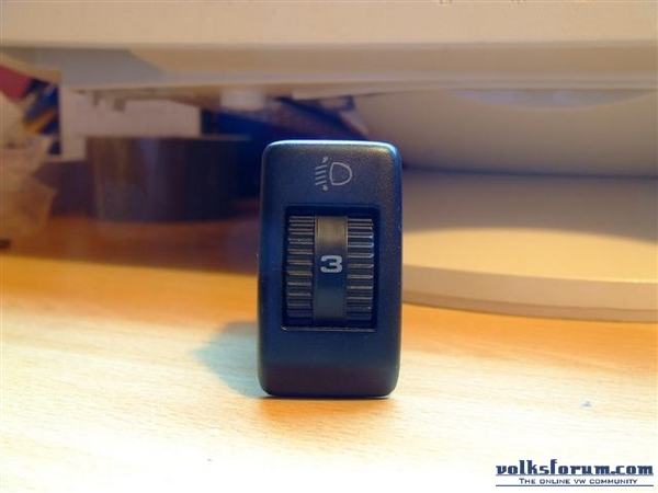

ff toevoeging:
Kan iemand mij anders vertellen waar welke aansluiting voor is?
dan maak ik zelf een kabelboompje
deze schakelaar:
De achterkant:

je kan toch ook gaan uitmeten op welke stekkers je bij welke stand stroom hebt
staan er op de schakelaars ergens nummertjes 31 is alsvast de massa en 30 de + toevoer
natuurlijk kun je ook zoals jurgen dit zegt naar diezelvde dealer gaan en daar het electrisch schema vragen van dit

Okay, dat wist ik dus niet... dus binnenkort eventjes naar de dealer daarvoor.
nu je het zegt, zie ik aan de zijkanten die nummers staan.
Die 2 pinnetjes die aan elkaar zitten door een plaatje onderin zijn allebei 31
Verder heb ik 58B / G / 56B
