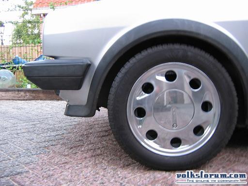

Hallo Mensjens!
Ik ga bij vwbullit nieuwe banden bestellen in de maat 155/55/14 voor op mijn teardrops van 6j. Een mooie bandenmaat die lekker getrokken staat op 6J.
Nu heb ik een polo 2 coupe. Deze is 4 cm verlaagd. ik had 185/55 erop liggen, wat de wielkasten mooi opvulde, maar niet erg laag. Als ik 185 x 0,55 doe, kom ik op 101,77 mm bandenhoogte, bij 155 kom ik op 85,25 mm bandenhoogte.
Nu word de optische ruimte tussen band en wielkast iets groter, maar tegelijkertijd ligt de auto 1,5 lager.
Nu is mijn vraag: Komt dit er wel mooi uit te zien?

Even ter visuele verduidelijking!
Dit zijn de velgen met 185/55/14

ik zou 175/50 nemen, scheelt met 155/55, 5mm in de omtrek dus 2,5mm boven en 2,5mm onder...
Maar met 175/50 heb je wel nog wat grip met plens regen
