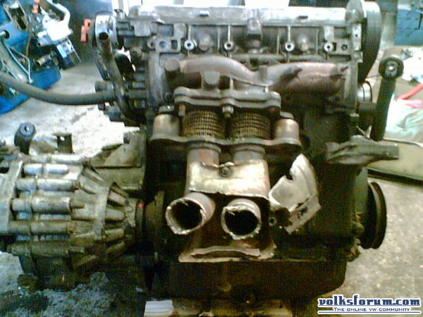

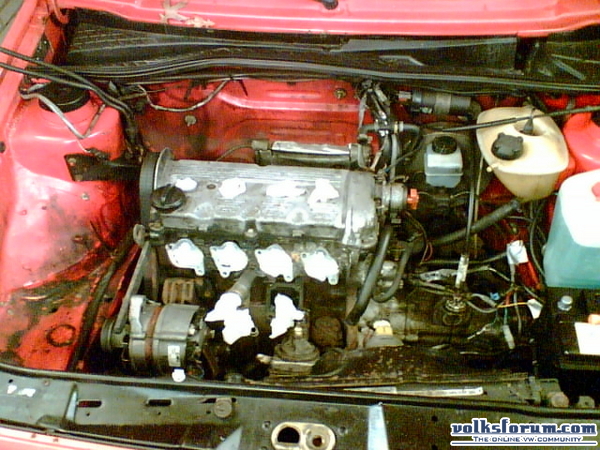

Heel leuke rode GTI 16V uit 1986 meende ik met wat te veel km op de teller, bijna 290dkm. Bij een olie temp boven de 100 graden gaat de olie druk zoemer af. Er was al geconstateerd dat het lager van de hulpas defect is, die dan zorgt dat de zoemer af gaat.
Via Pieter een ander blokkie op de kop getikt (naar zeggen is deze 25dkm geleden gereviseerd). Het ziet igg allemaal goed uit (beter dan wat er nu in ligt). Ik wa svan plan om komende weken de 16V over te hengelen. Ik heb immers die G60 zo rete goed gebouwt dat ik daar geen stukken meer aan heb
De auto is btw van griffin. Keep you updated!
Als dit achter de rug is heb ik een frisse 16V kop met 16 nieuwe stoters, een nieuwe nokkenas ketting en nieuwe kleppendeksel pakking. Het geheel is door mijzelf en Veedubber (Hans) gemonteerd, ik geloof 3000km geleden (mevrouw is in de tussentijd 6mnd naar Australie geweest, auto heeft 3 x per maand een ritje gemaakt). Ik zal ook het onderblok opknappen en nieuwe lagers bij de hulpas monteren, naar wens nieuwe lagerschalen oid is mogelijk. Maar dat komt straks wel in het verkoop gedeelte.

Zijn de foto's zo slecht of is tie echt ROZE

slechte foto's en hij is flink uitgebeten door de zon.

vandaag weer zwaar aan de knutsel geslagen. MIJN GOD wat een klus. er zaten bouten vast die vanaf de eerste dag na productie nog niet los zijn geweest.....
En dr uit met dat oude zwijn. Wel erg veel sporen van ouderdom. Klemmen, boutjes leidingen en zaken die echt rot waren.
Om maar niet te spreken van het spruitstuk. Gelukkig zat er een dikke scheur in het uitlaatspruitstuk....ik kreeg het echt niet los: SLIJPEN MAAR!!
Morgen komt de lading met pakkingen en dergelijke, olie en koelwater. Hopelijk voor het einde van de week er weer in en lopend.
Oorzaak van oliedruk probleem is opgespoord: de pakking van de hulpas lag in kleine delen in het lagerschaal. Ik zal er eens een andere in zetten. Moet dat geperst worden?
