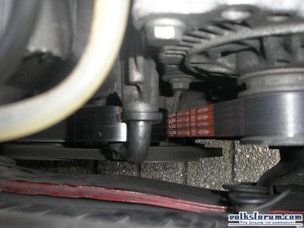

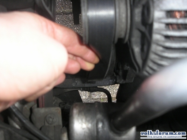

Zo heb even wat foto's voor je gemaakt. ik hoop dat je er wat aan hebt omdat ze niet heel duidelijk geworden zijn...meer ruimte om te fotograferen is daar niet!!
Maarre, kijk zelf maar ff:

Het is egenlijk heel simpel... De dynamo zit aan de bovenkant vast met een lange bout.
Die een paar slagen losdraaien en dan (beste met 2 man) de dynamo en snaar op maximale spanning houden en de bout weer goed vastdraaien. Zo heb ik het destijds gedaan. En dat werkte eigenlijk prima....

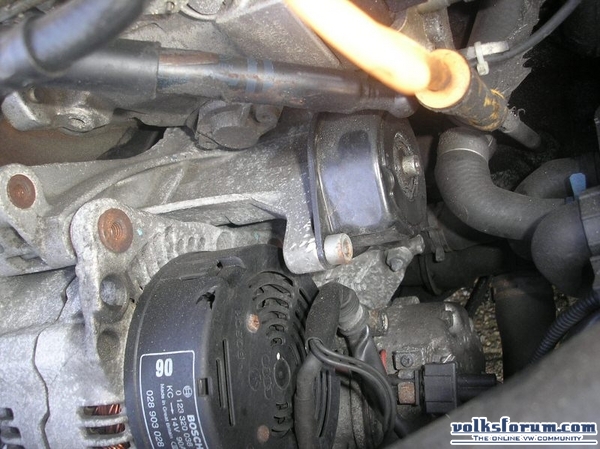

maar nu terug on-topic met een plaatje van de motor-ruimte van de Variant 1.9TD
en de "spanning" op de riem
is onderstaand "trommeltje" een veer of verstelmogelijkheid voor de spanrol??
en is het normaal dat de spanrol zover naar beneden staat of is dan gewoon een te lange riem gemonteerd??

Maar de trommel zoals jij dat zo mooi noemt is volgens mij een soort van stabilisatortje die het ''wiebelen'' van de riem moet tegen gaan. Meen dat het een soort van veer is die tegenwerkt. Lastig uit te leggen omdat ik hier niet heel veel kaas van heb gegeten. Ben overigens heel eerlijk nu Hahaha!!
Geloof alleen niet dat je daar iets aan kan verstellen. Maar al je bovenste bout losdraait op je dynamo (goed te zien op de 1 na laatste foto) en je riem goed spant wat overigens wel nodig is, maar niet zo dramatisch is als dat ik dacht..
Maar die extra spanrol is volgens mij de rol die je aircopomp aandrijft. dat is het enige wat ik kan bedenken.
En vandaar dat je V-snaar ook zo anders staat dan die van mij. Zou ik me geen zorgen over maken als ik jou was.

Net terug van de dealer waar ik de wagen gekocht heb; multiriem is goed gemonteerd, dynamo valt niets meer mee te rommelen en snaar piept nog steeds bij het starten en op gang komen.
Oordeel monteur:
- gewoon doorrijden, kan geen kwaad en nieuwe spanner bestellen; de veer van de spanner is niet goed meer. Volgens hem bekend probleem bij de Golf III met automatische spanner; span-inrichting gaat niet veel langer mee als de multiriem zelf..............
de zwarte rol boven de riem is dus inderdaad een automatische spanner en het geluid wordt veroorzaakt door het slippen van de kunststof spanrol over de riem (als je de spanrol van de riem afwipt bij draaiende motor stopt het piepen gelijk)
