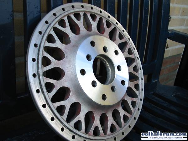

165-40-16 op een 7J is wel te doen hoor, krijg je zo iets:
Grotere versie:
http://www.volksforum.com/albums/fi...g3_original.jpg
