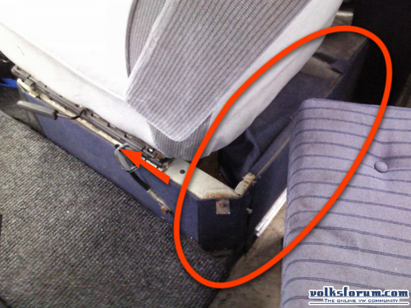

KLopt dat dat hier de accu dan hoort te zitten? is het dan te bereiken als ik de stoel naarvoren zet of zit er een klepje voor??
Zover ik kon zien niks, de rail moet ik even gangbaar maken, dat zit vast.

Bij de diesel hoort er één accu in de motorruimte te staan, rechts naast de motor.
De huishoudaccu hoort onder je andere stoel te staan, dus onder de bestuurdersstoel. Zodoende staat hij zo dicht mogelijk bij je keuken (lees koelkast).
Westfalia uitrusting staat niet op je kenteken, alleen kampeerauto.
Greetz Ron

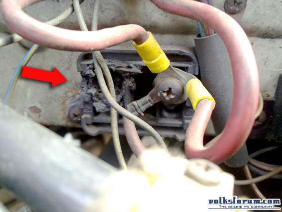

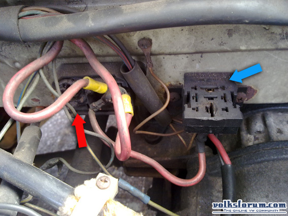

Ik probeer nu het contact blokje te vervangen, maar wat ik niet vind kloppen is dat de plaats waar het gloeirelais zit momenteel een rommeltje is.
Hieronder een foto zoals het nu zit, de rode pijl is een versmolten plekje met niets en bij de blauwe pijl bevind zich normaal het gloeirelais.
Nogmaals hier wat duidelijker, een grote smeltplek, nu rijd ik al zinds mijn aankoop zo rond, maar er moet een zekering strip zitten toch?
Heeft iemand misschien een foto van die locatie met de kabels erop van een '80-'85 1.6D model?? Zoals het dan wél hoort te zitten, neem aan dat dit niet goed is...

Wat een zooitje
Allereerst horen de kabels in een kastje thuis. Rechts van het gloeirelais zit de plus kabel geschroeft. Het aansluitblokje van het gloeirelais hoort een zekering te hebben (50A)
Kastje en gloeirelaisvoet heb ik liggen (pb?)
Groeten Ad
