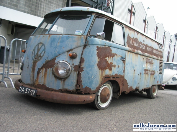

Het idee:
Een mooie reclame tekst op mijn oldtimer.
dit in stijl met de auto die een beetje hangt tussen gerold en slecht gespoten.
Het is de bedoeling om een logo zeg maar net zo oud te maken als de auto(1963)
moet ik het na het schilderen licht schuren of wegvegen met thinner, ik ben benieuwd of er hier wat tips zijn te vinden.
Ik denk namelijk dat als ik het ga schuren er verschil zal ontstaan om de letters heen met de rest van de auto
voor dat je het weet is de zomer alweer om :

[IMG]
[/IMG]
dit is even een snel voorbeeld van wat ik in mijn hoofd heb.
hier een voorbeeld van wat ik bedoel, deze teksten zijn er later op gezet, maar hoe krijg je ze zo verouderd:
[IMG]
[/IMG]

ik denk dat thinner te agressief is..
ik zou het direct na het opbrengen afdeppen met een droge niet-pluizende doek (oud t-shirt ofzo)
Voordat je überhaupt begint ff proberen op een oud stuk plaatwerk (dus wat niet aan je wagen vastzit haha). Kan je ff testen wat het mooiste effect heeft.
Ben wel benieuwd hoe het wordt, dus hou ons op de hoogte met de methode en foto's enzo

Klaas mogelijk een goedkope oplossing, vorige week ging ik perongelijk met een doekje remmmenreiniger over een sticker en die zag er gelijk aardig oud uit. Het haalde mooi andere kleuren weg alsof het oud geschuurd was
Probeer het eens met een gewone losse sticker

heel goed, dit zijn al wat ideetjes, Die site is ook mooi, alleen de teksten zien er allemaal als nieuwe uit, en das nou net mijn probleem, ik durf de uitdaging wel aan om iets op mijn auto te schilderen, maar het moet ook de looks hebben van een oude reklame tekst.
