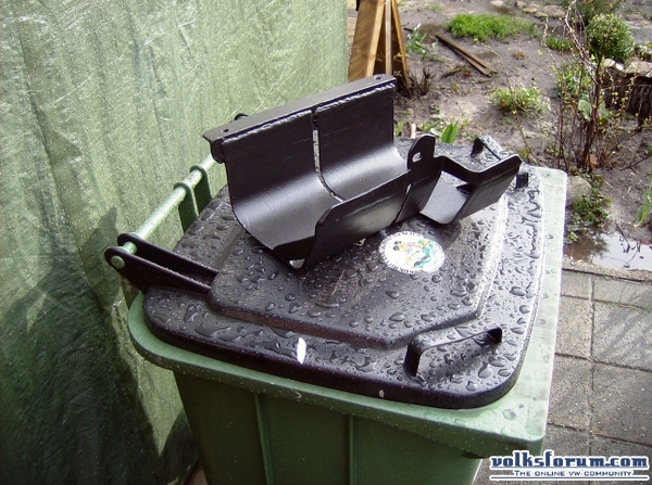

Aan de hand van dit plaatje kunnen op maken hoe het moet
http://www.volksforum.com/albums/fi.../carterding.JPG

Heb m onder mn auto zitten.
Zo als ie nu op de foto staat sloot ie niet strak aan met t carter en was te laag op een vlak stuk weg slechts 2 cm van de grond na een week was daar de lol van af en heb m aangepast ben diezelfde dag nog een parkeergarage in groningen geweest heeft daar al zn nut bewezen
Zit nu strak langs t carter dus de auto is nauwlijks lager.
Gemaakt van 3mm plaat staal daarna 5 lagen primer er op om te beschermen tegen roest (op de plaatsen waar ie niet schuurt)

En hoe heb je hem nu bevestigd?

dmv 3 bouten 1 voor en 2 achterop het blok naar mijn idee is dat ook de manier waarop een originele bevestigd wordt

hmm, zo wordt je carter niet echt meer door de lucht gekoeld.. Idee van de originele is ook dat er nog veel ruimte tussen de spijlen zit.
Deze beschermplaat werkt ook als isolator. De warme straling vanaf je carterpan wordt teruggekaatst naar het carter ipv dat het vrijuit kan.
Maar wel heel netjes gedaan qua constructie! Als je een standaard motor hebt zal het qua koeling misschien niet eens zo veel kwaad kunnen.

Heb ik ook aan zitten te denken maar tot nog toe nix van gemerkt.
Is gewoon een origineel 1.5jb motorblok.
