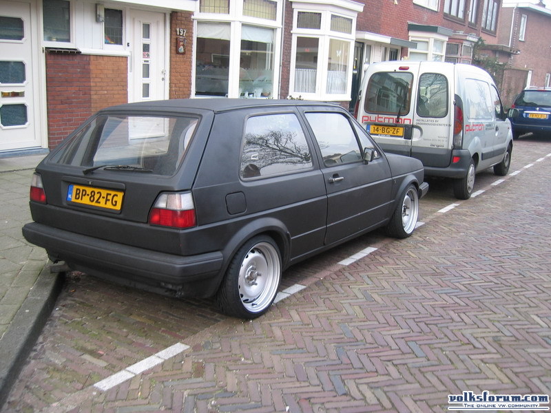

Mooi project, mooie auto en mooie kleur ook. Is dat "gewoon" matzwart of zo? Zelf gerold/gespoten?

Kleur van de auto: ooit door Marco al gedaan (van t forum hier), is Big Boss Barbecue Lak
